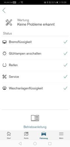

Seit ungefähr einer Woche sind in der Wartungsübersicht auch die Reifen verschwunden. Ich habe jetzt schon dreimal im Fahrzeug den Druck neu gespeichert, aber in der App erscheinen die Reifen trotzdem nicht mehr.

Welche Wartungsübersicht??? In der VOC-App?
Ist das eine Besonderheit der T8-Modelle?
Edit: Wer sehen kann ist klar im Vorteil! Hab‘s gefunden, bisher offenbar ignoriert/übersehen :|
Post ist somit gegenstandslos :-)
Bei mir auch keine Reifen drin, bisher nie drauf geschaut.
Kann jemand einen Screenshot mit der Wartungsübersicht, wo die Reifen ausgeführt sind, posten.
Ich kann das nicht finden und glaube niemals gehabt.
... dann müsst ihr die "Wartung" auch mal öffnen!! 😁
Vor frechen Antworten erst mal genau schauen, ob man nicht ein Eigentor schießt. 😁😁😁
@bobik2001 - bitte. V90CC - Android App.
Mir ist die gefahrene Strecke noch nie angezeigt worden. Ich dachte, das wäre eine SPA-Besonderheit. Aber beim neuen S60 wird sie auch nicht gezeigt. Nur für die T8 vielleicht?
