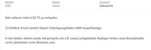

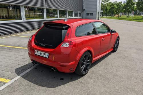

Hallo Zusammen

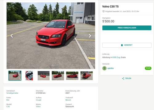

Ich will mir ein Volvo C30 T5 zulegen aus dem Jahre 2007. Das gute Stück ist noch nicht das Faceliftmodell und hat 215'000km runter. Da habe ich ein paar Fragen. Das 2007 Modell hat ja mit dem 2.5L Benziner 220PS und 320Nm.
- Welchen Leistungsverlust muss man bei diesem Motor rechnen ca. nach 215'000km?
- Wie weit fährt durchschnittlich dieser Motor mit genügender Pflege? Er hat ja bereits 215'000km!
- Was haltet ihr von BSR-Auspuffanlagen an einem C30?
- Welcher hat ein sportlicheres fahren? Der FWD oder AWD? Welcher geht besser voran? Der FWD hat ja grundsätzlich weniger Gewicht.
- 6 Gang Schaltgetriebe oder 5 Gang Automatik?
- Was kommt wahrscheinlich nächstens auf mich zu an Arbeiten? Querlenker und Radlager wurden bereits gemacht.
- Welche legalen Felgen würdet ihr mir vorschlagen für optisches Styling?
- Wie kann man noch ein wenig Leistung optimieren? Chiptuning?
- Was wäre ein guter Preis für einen Volvo C30 T5 in gutem Zustand, 8fach bereift, 215'000km und BSR Auspuffanlage?
Danke für die Antworten??

9. Hab noch keinen C30 für einen guten Preis gesehen. Find die alle überteuert. Hab auch mal gehört, dass denen im Vergleich zum baugleichen S40 und V50 die eine oder andere Ausstattung fehlt. Der eine oder andere Sensor, diverse Spielereien. Ich weiß leider nichts Explizites mehr.
