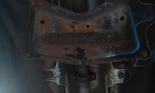

Moin,
ich lasse den alten 850er restaurieren und benötige die Benennung dieses Bodenblechteils... Beim 740er gibt es ein ähnliches Teil, das Halteblech für die Antriebswelle. Beim 850er ist es das Halteblech für die Abgasanlage?...
Der Karosseriebauer hätte gerne ein gutes gebrauchtes Teil - ich natürlich auch. Mit der Benennung wäre mir schonmal für die weitere Suche danach geholfen.

Teilenummer: 9133420 Querträger (cross member / tvärbalk)
Scheint im Netz schwierig zu sein, aber hier hat bestimmt jemand was im Forum für dich…

... danke dafür... ich hatte auch schon nach allen möglichen Bezeichnungen im Netz gesucht. "Querträger" bringt leider auch nicht die gewünschen Abbildungen...
Wenn irgendjemand hier das Teil übrig hat, bitte anbieten!

@zyklostrahlen jo, habe ich. Das geht auch per Versand Richtung Dresden ;-) Bei Bedarf gerne PN
