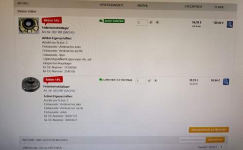

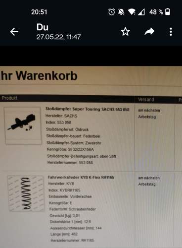

Nimm Sachs und KYB bei Serienfahrwerk. Sachs Domlager (sind INA Lager drin), Sachs Federbeine (super Touring) und KYB Federn K-Flex RH1165. Hat sich bewährt und der Eimer steht nicht hoch wie n Jet.

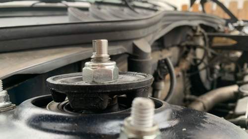

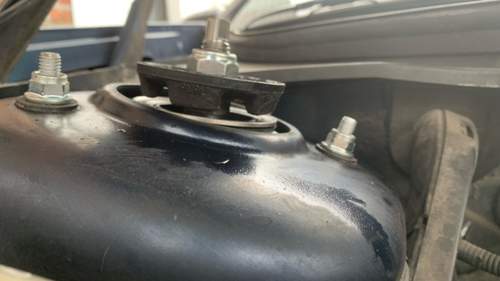

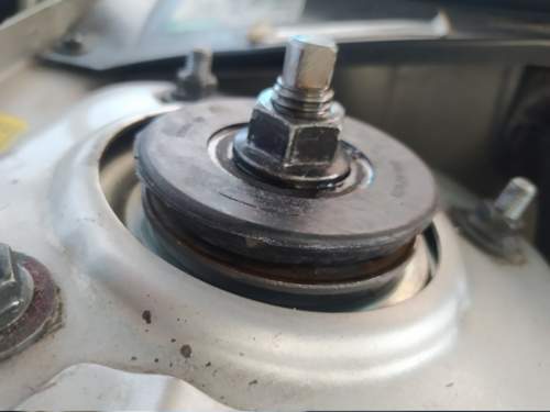

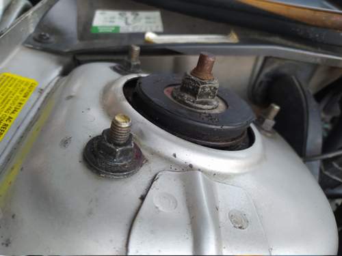

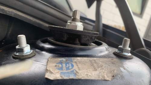

Ja da war auch ein Torx, nur der hat nicht gehalten, naja jetzt sind halt zwei neue Koppelstangen drin.
Verstehe nur nicht warum das nicht aufliegt.
Muss das so sein?
Also bevor ich den Wagen abgelassen habe, lagen die auf.
Und eine Achsvermessung muss ich glaube ich auch nicht machen, oder Spur einstellen, der fährt gerade aus!?
Achsvermessung nach Dämpfertausch ist an sich Pflicht da du mindestens den Sturz verändert hast bei der Aktion.
