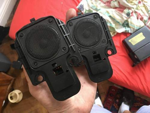

ich habe da mal 2 Fragen zu den V70I LS:
1.) sind die V70I Lautsprecher in den Vordertüren eigentlich 130er oder 160er?
2.) Wenn ich das richtig sehe, werden die ja an 3 Haltern auf das innere Türblech geschraubt. Ist dann da seitlich ringsherum Luft oder ist der LS so gebaut, dass er sich an das Profil des Türblechs anpasst und somit "dicht" bzw. "geschlossen". Aus Fotos im Netz werde ich leider nicht schlauer, da diese ausschließlich frontal gemacht wurden, aber nicht von oben, unten, li., re...
1. 160er
2. Der Lautsprecher Chassis berührt das Blech nicht, nur diese 3 Arme tun das.
Hier sieht man die 3 Arme und somit auch den Abstand zum Blech (Foto 3)

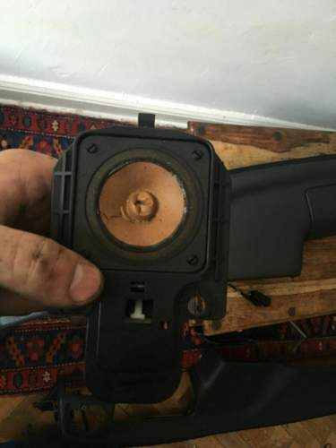

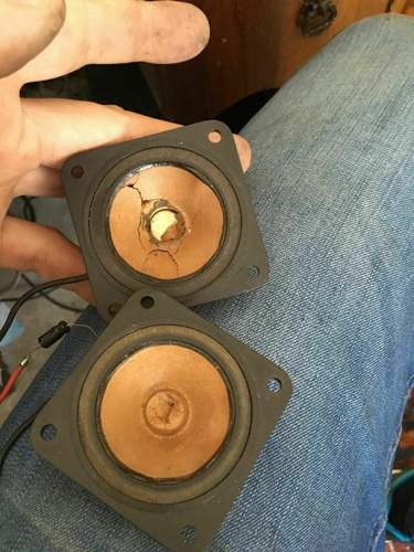

Die A-Brett Boxen vom V70 sind viereckig und pasen mit Gemurkse rein, besser klingen die aber nicht.Da such mal lieber die besseren originalen, die sind aber selten.

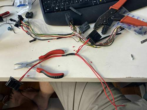

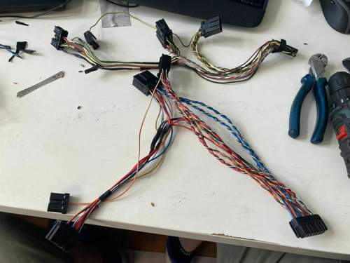

V70 II Verstärker passt an sich von der "Logik" her, die Kabel müssen angepasst werden. Selbst der PA300 (4x75W) macht keine Probleme.
Einfacher (Plug& Play) passen die von 850 und S/V70. Der von C70 würde von der Logik auch passen wird aber kompliziert den unterzubringen wegen der Größe.
Im Armaturenbrett kann man die x70 Lautsprecher nehmen und die in dem 850 Chasis verbauen. Viele 850 A Brett Lautsprecher haben gerissenes Papiermembran.

Wenn der Verstärker verbaut ist (Serie war er nicht), dann liegt er unter dem Beifahrersitz. Zu gebrauchen wäre definitiv der Kabelbaum wie man den ausbaut kein Plan, nie gemacht, hab nur paar mal den Kabelbaum umgebaut damit er in P80 passt.
Bei der Montage musst du auch etwas kreativ werden, ist aber sicher lösbar.
