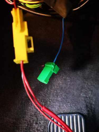

Hab heute ein 210/211er-Relais mit Kabelbaum (LED und Glasbruchsensor) bekommen. Sowie eine passende Guard II-FB.
Eingesteckt, wollte die FB programmieren und... pustekuchen. Nach dem typischen 5x Zündung-an blinkt die LED nicht.
Alles andere funktioniert weiterhin, also ZV über Schlüssel und so Gedöns.
Kann das sein, dass da noch irgendwas fehlt, damit das Relais richtig auslöst, respektive funktioniert? Und ich damit die FB dann anlernen kann?
Ich hab unter dem Relaiskasten noch ein Kabel mit nem grünen Stecker hängen, wo aber nur ein einzelner blauer Draht drin ist (siehe Foto). Macht das evtl. Probleme?

Rechts unterm Handschuhfach hab ich noch n Kästchen, daneben war auch noch so ein grüner Stecker frei, der aber fast komplett belegt ist (4 Drähte). Siehe Foto hier auch wieder, wofür ist der denn?
(dahinter baumelte auch noch n größerer Stecker frei rum... irgendwie sind hier überall freie Stecker :D )
Also in Kurzform: 210er-Brücke rausgeworfen, 210/211 Guard II reingesteckt, Guard-2 FB vorhanden (die auch "zirpt" wenn man den Knopf drückt), aber bekomme den Wagen nicht in den Programmiermodus.

Hatte alles zu. Aber... mir kommt da grad n Gedanke: Skandix schreibt, dass bei Fahrzeugen ohne Alarm zweimal ein Motorhaubenschloß ohne Alarmsensor verbaut ist.
D.h. wenn ich vorne fahrerseitig nahe dem Motorhaubenschloß noch n 2-poligen Stecker ohne Gegenstück finde, dann fehlt mir der Motorhaubenschalter, richtig? Kann ich das Mistviech dann erstmal zum Testen brücken bis ich da was passendes habe?

Hab inzwischen rausgefunden, dass das Motorhaubenschloß anscheinen wenn es geschlossen ist den Kontakt öffnet, er nur bei offener Motorhaube überbrückt wird. Das passt ja zu der Ansage, dass das Relais auch mit einem nicht angeschlossenen Schloss funktioniert.
Insofern alles nicht so schlimm, die anderen Schlösser scheinen alle zu schalten (Schlösser mal bei offenen Türen geschlossen - Licht an den Türen geht auch aus, offenbar reagiert also der Mikroschalter im Schloss).
Was mir aber auffällt: Auf dem einen Bild oben von mir hab ich mich ja über den grünen Stecker mit den 4 Kabeln dran gewundert, der hinterm Handschuhfach lose rumbaumelt. Laut einigen Aussagen ist das aber der Stecker für nen Funkempfänger für die ZV.
Jetzt die Frage: Brauch ich da noch ein zusätzliches Modul? Dachte immer bei dem Guard2-Relais ist der Empfänger bereits im Relais eingebaut?
Edit: Laut den Schaltplänen wird das Ding bei der Guard II nicht angeschlossen, taucht darin zumindest nicht auf.
Bin inzwischen noch verwirrter als vorher ^^
Themenstarteram 4. August 2023 um 17:37
So, riesen-Sorry @Elchpfleger - Du hattest Recht! Hab heute 2 neue FB bekommen, und die gehen beide.
Unterschiede zwischen den FB:
Die die nicht geht hat nen Gummiband statt nem Lederband, zudem sieht man außen nen "Befestigungspin". Sie hat einen größeren Batteriedeckel, und die Markierung für die "auf" - Stellung ist in einer Linie mit der Kerbe zum Öffnen und n Dreieck. Bei denen die funktionieren ist die Markierung 90 Grad gedreht zur Öffnungslinie, und ein Punkt.
Innen hat die nicht funktionierende FB Folientaster, die funktionierenden haben kapazitive Flächen unter den Gummitasten wie ein Gamepad, die auf Gitter auf der Platine drücken und so den Kontakt herstellen. Zudem sind dort 4 Kontakte, von denen aber nur 2 genutzt werden.
