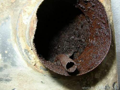

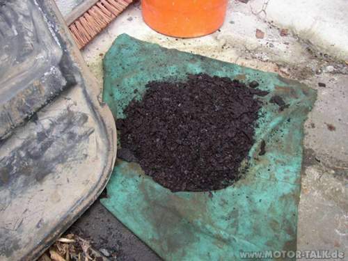

'Auch Volltanken nützt bei längeren Standzeiten nichts - siehe Bilder
Mein Blechtank nach ca. 10 Jahre Standzeit mit gefüllten Tank 😁
KRASS 😰
Hätt ich nicht gedacht
