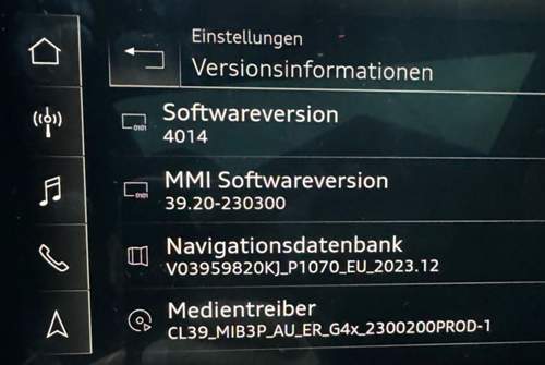

-hoffe, dass das OTA Auch bei mir kommt. Meiner ist 10Tage alt mit 4014
Also OTA habe ich 2023_12, wenn ich die Navidaten aus myaudi nehme, ist das 2022_12, über ein Jahr alt. Hoffe das setzt sich wieder zurück 🙂
Ahh bei mir steht im wagen 2023_12
Download 2024 (siehe Bild)
Versuche es gerade nochmals zu Downloaden und speichere es auf zwei verschieden USB Sticks zum nochmals probieren….
@DaNiZ_ag schrieb am 9. Januar 2024 um 21:27:32 Uhr:
Das sind die neuesten Daten für 2024

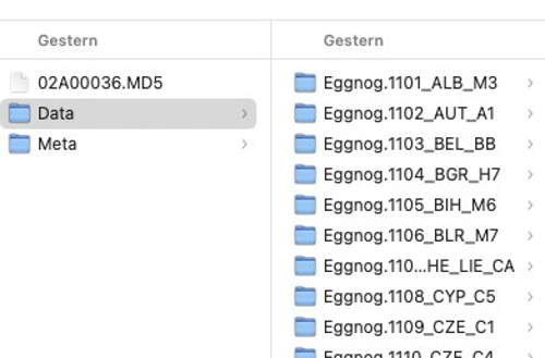

Habe das Kartenmaterial heruntergeladen.
Und am MAC war danach gleich der Ordner 0A00036 entpackt, ohne das ich etwa getan habe.
Habe dann die 2 Ordner und die MD5 Datei auf den Stick kopiert.
Aber es tut sich nichts am MMI des Audi.

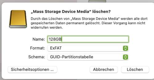

Habe den Stick mit ExFat und GUID - Partitionstabelle formatiert.
Habt Ihr da noch einen Tipp?

@Wierer schrieb am 10. Januar 2024 um 08:50:37 Uhr:
Dieses Problem hatte ich auch.
Werde es in ca 2h nochmals versuchen.
Runtergeladen auf Windows Laptop und Stick mit NTFS formatiert. Mal schauen. Gemäss Congo_Monster müsste dies klappen.
