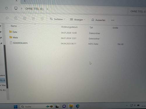

Okey. Oder ich lade es nochmals runter und probiere es.
Formatierung ist schon nur mit FAT möglich?Sw: 4014

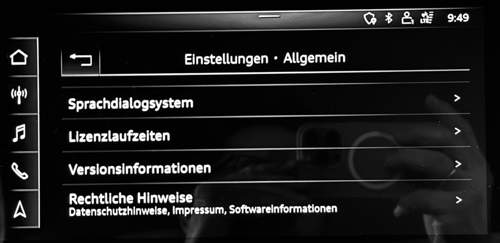

Ist die "Audi connect Navigation & Infotainment" Lizenz noch gültig?
Welchen Stand hat denn das aktuelle USB Update? Früher war es ja meist (weitaus) älter als das aktuelle OTA Material.

Also Laden möchte er: Digitale Strassenkarten EU Version 2024/ 28.2GB
02A00036
Sollte auch mit NTFS gehen, meine externe Platte ist nicht FAT formatiert und er installiert trotzdem.
Gehe durch die neue SW Version und HW Generation von Fehlern aus.
Formatierung des USB Sticks in exFat und Zuordnung auf Gerätestandart. Dann drauf mit den Dateien und ab dafür. Sollte dein USB Stick nicht gehen nimm mal einen mit USB 3.0 min
@Congo_Monster schrieb am 6. Januar 2024 um 14:08:18 Uhr:
Ok. Versuche mal einen älteren stick.
Der war usb 3.2 sollte grundsätzlich ja gehen.
Das draufladen geht halt einen moment.
Geht auch Fat32 oder sollte es ExFat sein?
