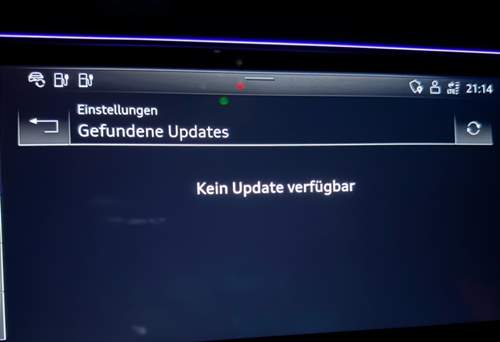

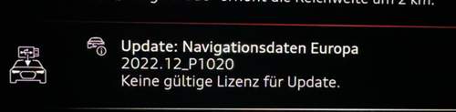

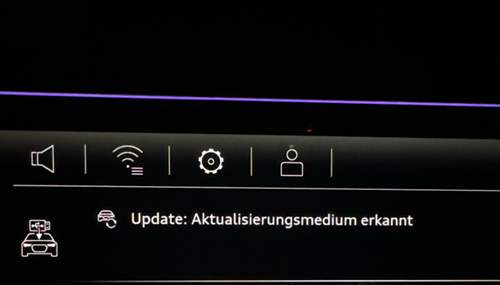

Was mache ich falsch beim Update? Es geht nicht.
Jetzt steht plötzlich noch keine gültige Lizenz. Wie denn das. Auto ist neu!
Hat dein Händler die online Dienste nicht ordentlich aktiviert vor der Übergabe?
Funktioniert die Verkehrsdaten Darstellung im Navi? Falls nein solltest den Händler mal kontaktieren.
Was mich eher aufregt ist, dass die maps in 2024 in der Datei n Zeitstempel von April 2023 haben... Kartendaten, die fast ein Jahr alt sind als Update zu verkaufen. Naja
online funzt alles auch die Verkehrslage. Dies stand bei mir automatisch im myAudi, dann habe ich es gezogen und auf den Stick getan.
-muss ich den händler fragen? -weil online ist alles, bin im ausland und da hat er was auch automatisch gezogen…
Wenn die online Funktionen sauber laufen kann es eigentlich nicht am Händler liegen, dann hat er vor Übergabe alles sauber aktiviert.
Dann würde ich Mal den Digitalsupport probieren wenn es in ein paar Tagen nicht wie von Zauberhand funktioniert.

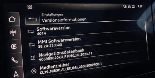

SW Version auf dem MMI?
Okey. Oder ich lade es nochmals runter und probiere es.
Formatierung ist schon nur mit FAT möglich?
Sw: 4014
