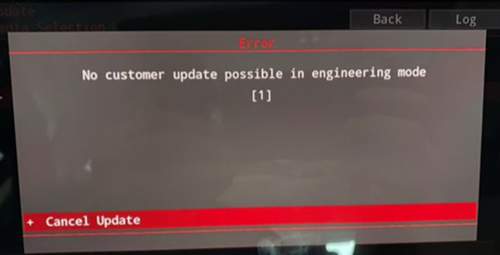

Mein 2023/2024 (aka 2023.1) Update ist furchtbar schief gelaufen. Jetzt habe ich überhaupt keine Karte mehr und werde nächste Woche eine lange Reise unternehmen. Ich habe die vorherige Version zum Ausprobieren ... Fortsetzung folgt
Der Support behauptete zunächst, ich hätte keine aktive Kartenaktualisierungslizenz, obwohl ich eine Verlängerung des ursprünglichen 3-Jahres-Zeitraums gekauft habe. Sie prüfen das jetzt (nachdem sie eine Kopie der Quittung erhalten haben).
Bei der Function-On-Demand in der App/Webseite kommt es allerdings jetzt zu Timeout. Daher vermute ich, dass es ein Problem geben könnte, wenn das Auto prüft, ob ich einen Lizenz habe. Weiß jemand ob es ein Online Verifizierungssystem gibt?
@Nororbit schrieb am 28. Juni 2023 um 09:30:30 Uhr:
Wenn alle Stricke reißen kannst du die vorhandenen Karten ja über den engineering Mode aufspielen.
Von einer Lizenzprüfung direkt habe ich nichts gehört (bei offline Updates) jedoch wird geprüft ob entsprechende MMI Pakete für OTA Kartenupdates gebucht und aktiv sind.
Im engineering Mode erhalte ich diesen Fehler. Benötige ich zusätzliche Tricks, um als Nicht-Kunde wahrgenommen zu werden?
"No customer update possible in engineering mode"

@Nororbit schrieb am 29. Juni 2023 um 08:26:44 Uhr:
Im engineering Mode erhalte ich diesen Fehler. Benötige ich zusätzliche Tricks, um als Nicht-Kunde wahrgenommen zu werden?"No customer update possible in engineering mode"
Der Fehler ist mir nicht bekannt, muss Mal schauen ob ich dazu an Infos komme.
