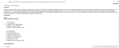

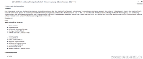

Am diagnosegerät kam der Fehler: 261a
Der Mechaniker konnte damit nix anfangen, will sich aber noch bei mir melden. Will sich noch schlau machen

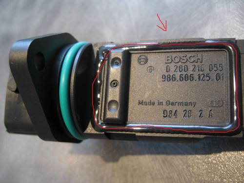

denke aber immer mehr das es am LMM liegt:
beim ausbau ist mir aufgefallen das die dichtmasse gerissen ist, also hat einen riss fast rundherum. So etwa wie auf dem bild (ist nicht meine, habe ich aus dem netz)
Das Gitter an dem Gehäuse hat sehr viel Ruß. die 3 heiz-pins waren schwarz, habe sie aber nur mit kontaktspray durchgepustet (NICHT rumgewischt)
soll ich nochmal "mechanisch" putzen, mit nem ohrstäbschen?

1) Ist der (ECM?) 261a gesichert? Liegt vielleicht noch ein weiterer Fehlercode vor, den dir dein Mechaniker nicht mitgeteilt hat? Was sagt der Ausdruck bzw. die Gesamtübersicht des Fehlerspeichers?
2) Martin/ T5 hat dir doch oben im Post die Bilder gesendet, die zum Fehlercode passen. Da stehen die möglichen Verursacher doch drin? Die der Reihe nach abarbeiten (dazu gehört die Gesamtübersicht der Fehlercodes!).

Ja,richtig,allerdings ist dort als Verursacheroption nicht die LPG-Anlage berücksichtigt,da Volvo in den oben genannten Fehlerquellen ja davon ausgeht,das der Wagen mit BENZIN gefüttert wird und nicht mit LPG.
Ein Betrieb mit LPG ist seitens Volvo ja nicht vorgesehen,somit führen die dadurch eventuell verursachte Störungen und Lösungen nicht auf.
