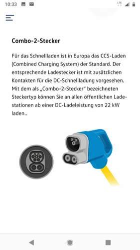

Bestell das Auto mit Schnelladebuchse, dann kannst Du es schnelladen und auch für die Fahrt in den Urlaub nutzen.

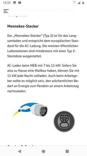

Schnelladebuchse
Normale Ladebuchse

Die Schnellladebuchse sollte man für gelegentliche Strecken >150km schon haben.
