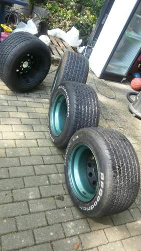

Stimmt. Vorne 205 mit Distanzscheiben, hinten 225 mit ET -19.
Braucht sehr viel Aufmerksamkeit und hat wenig Komfort.
