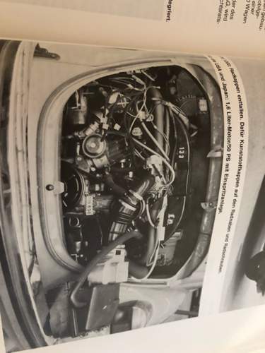

Ausserdem konnte man den Käfer mit Einspritzmotor auch in Germoney bestellen. Stand in der Preisliste. Hat wohl kaum einer gemacht, aber die Daten müssten vorliegen.

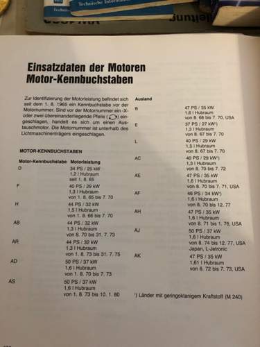

Also wollen wir jetzt mal sachdienlich helfen? Was für Unterlagen jetzt genau? Das es Einspritzer gab? Welche Daten? ein AJ Motorblatt oder so? Auf jeden Fall sogar H-Fähig da Motor aus gleicher Baureihe (Käfer)
Von 1975 bis 1980 gab es den AJ
.jpg
+5

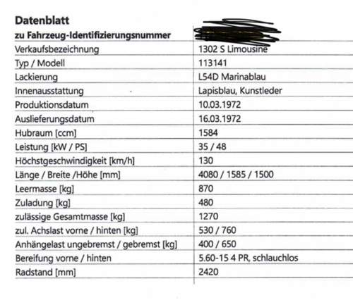

Ich würde dir gerne helfen, aber ich habe so ein Fahrzeug nicht. Anbei was VW dir geben könnte per Datenblatt, das ist aber auch nicht ausreichend.
.jpg
Wolfgang
Aj-motor
Themenstarteram 30. April 2023 um 15:01
Hallo Wolfgang
Absolute Spitze , habe vielen vielen Dank.
Damit müsste jetzt die Tüvabnahme funktionieren
