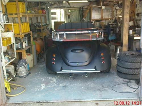

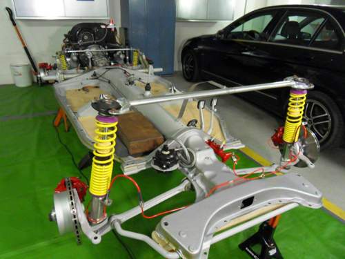

Der Grund meiner vielen Fragen ist die Voll Restauration die ich seit Frühjahr gestartet habe. Mein Projekt sieht wie folg aus:
Karosserie und Bodenplatte komplett restaurieren
Mehrere technische Veränderungen, unter anderem Fahrwerk und Bremsen
Motor tunen und Umbauen von Vergaser auf Einspritzung
Ich nenne mein Unterfangen so, „restaurierter und modifizierter Käfer im traditionellem Gewand“
Gestern (11.08.2012) war die Trennung. Nicht von meiner Frau, nein sondern am Käferle (siehe Fotos)
Nun geht es munter weiter, und ich bin bereits gespannt wann die zweite Hochzeit stattfinden wird.
Diese wichtigen Ereignisse werde ich während dieser Restauration hier im Forum kurz veröffentlichen.
Da es sicher weitere Fragen geben wird, hoffe ich auch weiterhin auf eine rege Unterstützung von Euch.
Schöne Zeit und Gruss Fernando

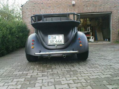

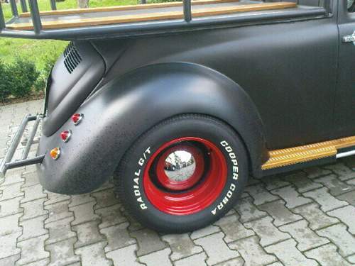

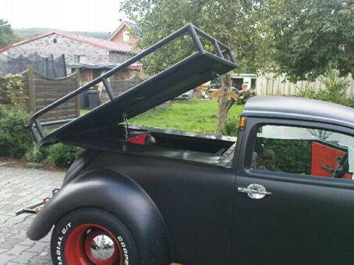

Dann mal viel Spaß, und gutes gelingen. Bin kurz vorm Ende meiner
Aufbau/Umbau Aktion, wollte mal was anderes machen als eine Original-
restauration, habe den Umbau so gekauft, dann komplett zerlegt, und
nach meinen Vorstellungen wieder aufgebaut, natürlich vorher alles
mit meinem TÜV abgesprochen.
Gruß Wolfgang
Dsc00676
Dsc00678
Gruß Wolfgang
Bin gepant wie es aussieht wenn es fertig ist. Wirklich etwas Aussergewöhnliches. Hast viel Mut.
Und vor allem, ob der TÜV dann auch noch mitmach wie bei der Anfrage.
Ich hatte auch bereits eine Sitzung bei der MFK (Motorfahrzeugkontrolle, Schweiz) und hoffe diese Aussagen gelten dann in eins zwei Jahren immer noch. Habe zwar alles schriftlich, aber irgend etwas kann mann ja immer finden wenn mann will.
Gruss Fernando

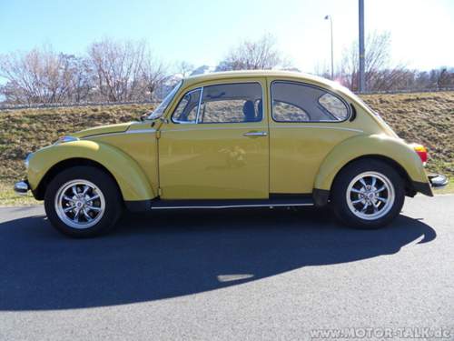

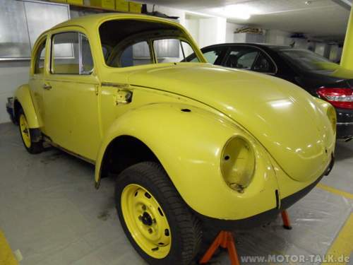

Zu deien Bildern habe ich eine Frage:
So wie ich es erkennen kann, ist der Rahmenkopf mit Vertiefung für die Zahnstangenlenkung versehen, also schon mal ersetzt worden. Ist das so, dann hast Du ja diesbezüglich schon mal eine grössere Baustelle erledigt.
Gruß Fredy
Hallo Fredy
Dieser Rahmenkopf ist ganz bestimmt nie ersetzt worden. Ich kenne die History von diesem 1303.
Zum Glück ist der Rahmenkopf aber in einem (sehr) gutem Zustand. Nur hinter dem Kopf, auf der Höhe der Pedalerie, da wo der tiefste Punkt ist, und das Wasser (kondenswasser) ansammelt ist es angerostet. Was ich da unternehme, weiss ich noch nicht. Werde es mit meinem Spengler besprechen.
Aber soweit ich mich erinnere, sieht der Kopf für die Zahnstangenlenkung anders aus. Muss morgen am Cabrio nachsehen.
Gruss Fernando
Gruß Fredy
Hallo Fredy
Habe heute nochmals nachgeschaut.
Dieser Rahmenkopf ist für das "normale" Lenkgetriebe.
Der Rahmenkopf für die Zahnstangenlenkung ist noch schmaler.
Auf Bild 1 ist die Zahnstangenlenkung
Auf Bild 2 die normale Lenkung (Lenkgetriebe)
Gruss Fernando

Jes,genau das sind die Kopfverdreher auf den Treffen.Wenn ich zehn Original Käfer angeschaut habe,muß ich keinen elften sehen.Verdammt cool die Karre.Weider so!
Gruß Fredy
Hallo Fredy
Gruss Fernando
Ja. O.K.
jetzt sehe ich das auch 😁
Hab mich einfach bei dem Bild getäuscht.
Gruß Fredy

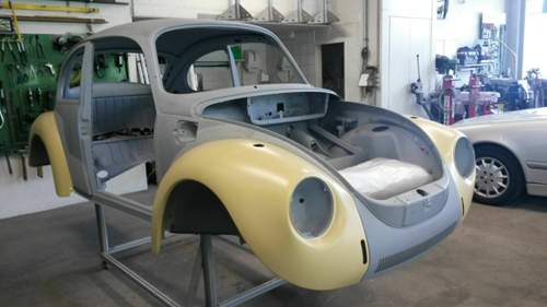

Hallo zusammen
In der (langen) Zwischenzeit ist einiges gegangen.
Hier ein paar Bilder vom jetzigen Stand.
Gruss Fernando
