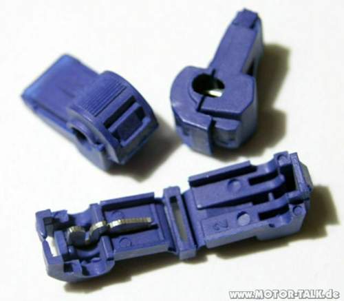

Kabel 2 ist halt Stromversorgung, deswegen
1.) entweder baust HSF ab (es sind nur 5 Torx-Schrauben) und gehst mit dem Pluskabel (Farbe: Rot) an Sicherungskasten (siehe YouTube-Video) und mit dem Massekabel (Farbe: Braun) an Massepunkt, oder
2.) da du den linken Wechsler verkaufen möchtest, kannst du ja einfach von Wechsler-Stromversorgungsstecker den Plus und Masse nehmen, d.h. nimmst du einfach Abzweigverbinder dafür und die Sache ist erledigt.

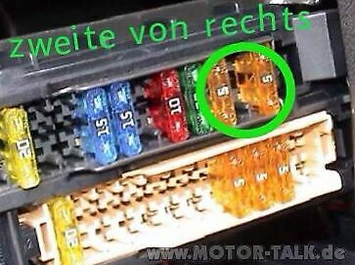

Original geschrieben von kotik_e22
habe Dauerplus genommen und habe ähnliches Problem:
-Manchmal merkt er sich die letzte Stelle, manchmal komischerweise merkt er sich das Lied, was an zweite Stelle steht
-Außerdem, nach der Einbau, MMI bzw. USB-Interface geht nur, wenn Zündung an ist - was mich bisschen nervt.
Wie sieht es aus, wenn man Plus von CD-Wechsler nimmt?
Danke im Voraus!

habe Heute umgesteckt und somit das Problem gelöst!
Zündung nervt nicht mehr und er merkt sich die letzte Stelle!
Vielen Dank für die Hilfe!

Original geschrieben von vladiiiii
Auf was, CD-Wechsler plus? Meld dich bitte in ein paar Tage (oder eine Woche) nochmal, und sag Bescheid ob er sichs wirklich jedes mal merkt. ;)
Seit zwei Tagen bin ich ständig unterwegs, sehr oft Zündung an/aus...
Es funkt doch, also ich bestätige, dass er sich die letzte Stelle merkt.
Als Anhang siehe Skizze mit ausgewählten Steckplatz!
Oh....ok freu mich für dich ;) Genau dort hab ichs auch angeschlossen.....

Ich habe anfangs auch den Steckplatz vertauscht, wie kotik_e22, und deshalb wurden die Abspielpunkte nicht gespeichert. Das passiert wahrscheinlich ziemlich oft, weshalb das vom Händler auch die erste Vermutung war. Mir wurde dann geraten die Stromzufuhr auf eine andere Stelle umzustecken (die genaue Nummer wurde mir genannt, letztlich so, wie es in der Grafik von kotik_e22 oben auch gezeigt wird) und siehe da, alles funktionierte :)

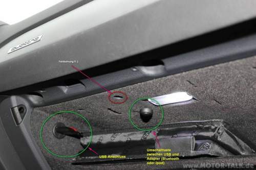

Hallo Zusammen,
könnt ihr mir bitte sagen wo ihr das Interface selbst befestigt habt?
Wo kann man es am besten platzieren!
