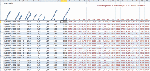

Guck mal in den Link in der signatur, da gibts ne tabelle, wo der Radleistungsbedarf / Motorleistungsbedarf für viele E9x Modelle bis 250 km/h enthalten ist.
Die werte darin stimmen teils recht gut mit meinen Erfahrungen. Zum anderen hab ich es auch auf den Spritverbrauch umgerechnet, was in gewissen bereichen gut passt und der angenommene be passt.
Ich glaub du hast ein Formelfehler:
Korrekt ist:
Radleistungsbedarf in kw bei x km/h F = Cw x A x Roh Luft /2 x v³ + Cr*Fn*g*v
Motorleistung = Radleistung /0,88 ... (bis 0,86) Ist für Einzelachsantrieb, 0,86 bis 0,84 bei Allrad.
Roh Luft hab ich bei 20 grad berechnet.
Anbei ein screenshot, ist für die E9x modelle, da es schon ein paar jahre her ist.
