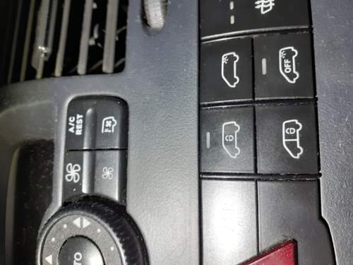

Liebe Gemeinde,
ich möchte das Auto abschließen können ohne dann einen Schlüssel mitnehmen zu müssen ...z.B. zum Baden gehen ... man weiß dann nie wohin damit
dafür möchte ich beim Bus zum öffnen einen Finger-Print-Sensor einbauen
z.B. so was
- https://www.amazon.de/.../ref=sr_1_8?...
die Idee ist, dass die Fahrertür auch ein mechanische Schloss für einen Notschlüssel hat, wenn der Funk-Schlüssel nicht funktioniert ...
weiß jemand wie die Kontakte am Schloss geschaltet sind ?
also: kann ich ein Kabel "anzapfen" und damit auf + zu "steuern"
ich stelle mir das so vor: ins Schloss kommen 2 Leitungen für die Spannungsversorgung und dann noch 2 Ausgangs-"Signal"-Leitungen für "Tür au" und "Tür zu"
zumindest was das früher mal so ... ich habe was vor 35 Jahren beim Ford Granada (die älteren erinnern sich , für die jüngeren: https://de.wikipedia.org/wiki/Ford_Granada) am an der Zentralverriegelung umgebaut ...
oder läuft das alles über den Can-Bus und das ist nix zu machen ... aber irgendwo muss das Signal ja gestartet werden ...
kann mir hier jemand helfen ?

Ich würde das Signal am Armaturenbrett vom Schalter angreifen, zwar ist die Alarmanlage nicht scharf aber von außen kommst nicht rein.
Achso, FKK-Strand, macht man sich da schon auf dem Parkplatz nackisch?
Abgehackter Finger/Hand ist kein Problem, fürn Fingerprintsensor muss das ja nicht mit einem Körper verbunden sein :D
Türschloss wird nicht gehn, da gibts ein Steuergerät in der Tür welches am Canbus hängt und den Stellmotor rechts oder links laufen lässt.
Den Schalter in der Mittelkonsole find ich gut,das könnte funktionieren.
