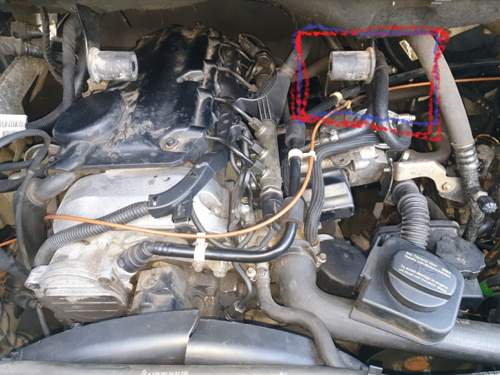

in diesen bereich ist es bei mir das AGR

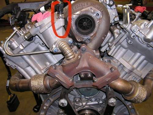

An meinem 3.0 Cdi sitzt das AGR vorne am Motor, etwa mittig, zwischen Kühler und Motor.

Bild vom 3.0 Cdi
Habe mit Delfi und wow ausgelesen. beide zeigten die gleichen Fehler an.AGR gibt auch Rätsel auf. Da wo es angeblich sitzen soll.Unter dem Wasserkasten sitzt nichts.und auch sonst gibt es das nirgends im Mororraum. Alles abgesucht.Komisches Auto.
[Von Motor-Talk aus dem Thema 'Vito Notlauf Fehler B1001 und B1004' überführt.]
Da wo der rosa Lappen drinsteckt, sitzt es bei diesem 3.0 Cdi.
