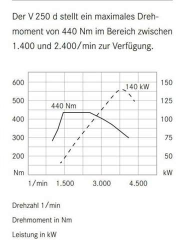

@Caravan16V schrieb am 26. Februar 2019 um 18:58:14 Uhr:
Was genau hat Dich da verunsichert? Wie gesagt, es ging mir da maßgeblich darum, daß für die durchgeschaltete Beschleunigung über mehrere Gänge hinweg die Angabe des max. Drehmomentes nicht relevant
Einleitend der 2. Absatz und weiter der 3. Absatz, welchen Du hier nochmal sinngemäß wiederholst:
DM max spielt sehr wohl eine Rolle, zumindest beim V250 (vom V6 Vito hab ich auf die Schnelle keine Drehomentkurve gefunden) und wenn einzelne Gängen mit ca. 40% Spreizung
Ist der nächste Gang um 40% länger übersetzt, dann ist es optimal an der Drehzahl zu schalten, wo das Drehmoment um den Faktor 1,40 gesunken ist: Bei ~ 310Nm, laut Grafik ~4000rpm, geht die Drehzahl zurück auf 2800rpm.
Es stimmt, das max. Drehmoment ist da nimmer ganz vorhanden (und bei kürzeren Gangsprüngen sind wir noch etwas weiter weg), trotzdem wirkst sich auch auf diese Drehzahlen das maximale DM noch aus. Zumindest in der Praxis stünde bei z.B: 10% weniger DMmax auch im Bereich über 2400rpm ebenfalls weniger Drehmoment bereit.
Je kleiner die Spreizung, desto früher macht es Sinn, hoch zu schalten, desto näher ist man beim DMmax und ich schätze, auch bei höheren Geschwindigkeiten ist das 7G enger übersetzt.
Mir kam zumindest beim überfliegen Eurer Postings vor, dass Ihr recht locker mit den beiden Begriffen umgeht 😉
Akkord sind wir zumindest, dass es schade ist, dass der V300 keine R6 wurde.......
Clip
V6: 440Nm@1400-2800/min, 415Nm bzw. 224PS@3800/min, Schaltdrehzahl 4000/min
Mmax V250d: 440Nm@1400-2400/min, 350Nm bzw. 190PS@3800/min, Schaltdrehzahl ca. 4100/min
Beim Viano V6 fällt die Drehzahl nach dem Schaltvorgang nie unter 3000/min. Beim V250d ebenfalls nicht. Somit bewegt sich keiner von beiden im Bereich des maximalen Drehmomentes wenn man die Gänge voll durchbeschleunigt. Daher bleibe ich bei meiner Aussage, daß das maximale Drehmoment hier keine Aussagekraft hat – sehr wohl aber natürlich das Drehmoment bei Anschlussdrehzahl bzw. der Drehmomentverlauf innerhalb des Schaltintervalls gesamthaft.
Vom Durchlaufen des ersten Ganges sehe ich jetzt mal ab, zumal der Motor da sowieso derart instationär läuft, so daß von dem schönen Drehmomentplateau so gut wie nix übrig bleibt.
Ganz unabhängig davon ist die Aussage „Soll heißen max Drehmoment gleich max Leistung“ sowieso grottenfalsch. Und darum ging es mir eigentlich nur.
Egal. Deinem Statement mit dem W447 R6-Diesel kann ich nur zustimmen. Wobei ich denke, daß der kommende V300 mit Vierzylinder und 240PS/500Nm sich sehr gut schlagen wird.

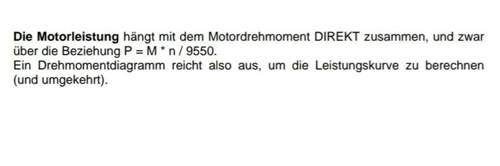

Hier ein Auszug von einem" Fachbeitrag", der Autor darf sich angesprochen fühlen.
Habe mich hier mit dem berühmten Satz zu oberflächlich ausgedrückt.
Aber gleich zu jubeln vor Freude und andere als denunzianten dahin stellen zeigt hier welch Geistes Kind er doch ist.

@siddeley fahrer schrieb am 26. Februar 2019 um 23:27:57 Uhr:
Dein Satz war nicht oberflächlich, der war falsch.
Und auch das:
Ist Dir schon mal aufgefallen das ein Motor nach verlassen der Maximalen Drehmomentkurve keine Leistung mehr entfaltet sondern nur noch hochdreht
ist entweder ziemlich verwirrend formuliert oder ebenfalls fachlich komplett falsch. Nach Verlassen des Bereiches des maximalen Motordrehmomentes entwickelt der Motor nämlich durchaus noch Leistung. Oder Du hast nicht das Verlassen des max. Drehmomentes sondern das Überschreiten des Punktes der max. Leistung gemeint - dann wäre es zumindest qualitativ richtig.
... und dann noch die anderen darum bitten, nicht alles durcheinander zu werfen 🙄
