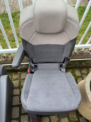

Ich hab das Problem jetzt gelöst:
hab mir zwei äußere Sitze der 2-2-2 Version aus der 3. Sitzreihe zugelegt, jeweils mit Armlehne zur Mitte hin.
Interessant:
- auch die haben keine äußere Lehnenvorbereitung nach aussen hin.
- die haben Sitzheizung (??, geht das überhaupt in der 3. Reihe? ist aus 09/2023)
Werde daher definitiv meine neue komplette 3. Sitzreihe verkaufen, wenn das Fahrzeug wohl Anfang März abgeholt werden kann (ist seit letzte Woche in Produktion). Also außen, Integral, aussen in Artvelours.
Zudem hatte ich mir schonmal Armlehnen besorgt, die brauche ich dann wohl auch nicht mehr...
Bild #211356336
@palmff Sitzheizung geht nur wenn es im Auto vorbereitet ist. Kann man bestimmt nachrüsten lassen sonst
@DiMa31 schrieb am 5. Februar 2025 um 17:35:22 Uhr:
...auch in der 3. Sitzreihe?
Dachte das geht nur in der 2. Reihe...
Ja, wir haben in allen Reihen SH...
