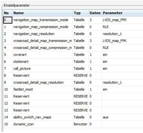

@Scotty18 schrieb am 20. Juni 2019 um 17:00:08 Uhr:
wo stammt der Tacho her?
gebraucht oder neu ?
der TAcho ist gerbaucht......
Komponentenschutz ist auch schon raus.
Alles geht...... nur die Kartendarstellung im Tacho wird nicht nicht angezeigt!
[Von Motor-Talk aus dem Thema 'Audi A5 Virtual Cockpit nachrüsten' überführt.]
Eine Fehlermeldung deutet auf eine falsche Belegung des LVDS Kabels hin (Elektrischer Fehler). Hat das LVDS Kabel die richtige Belegung? Laut SLP sind die Anschlüsse umgekehrt (Pin 1 auf 4, 2 auf 3 usw.). Es gibt da ja einige Varianten von HSD-Kabeln...
Der SW-Stand 0371 und die Fehlermeldung "Development Version" macht mich etwas stutzig...ist die Frage ob diese Version mit dem MIB richtig kommunizieren kann...0313 kenne ich als letzte Version...
ich vermute das der Tacho eine Test-SW drauf hat ?
wobei mir der SW stand auch nichts sagt
Karte müsste aber gehen, die LVCDS richtig angeschlossen ?
im 5F auch alles codiert ?

Vielleicht helfen dir die korrekten Parameter zum UDS Register 2906-Dashboard_Display_Configuration (hier als Screenshot aus VCP) weiter...
8w-vc-5f-parameter
