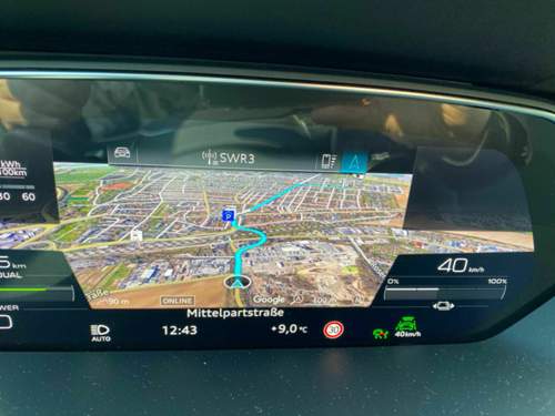

Hallo Zusammen
Habe bei meinem e-tron MJ19 das Problem, dass die Navigationsführung im Virtual Cockpit sporadisch nicht mehr vorhanden ist. Das heisst, an der Stelle der Pfeile und Strassendarstellungen rückt einfach eine schwarze Fläche. Im Head-Up Display ist die Navigationsführung immer ersichtlich.
Das Problem ist, dass die Anzeige mal da ist und dann wieder nicht. Gibt es e-tron Fahrer die dieses Verhalten auch schon festgestellt haben?
Beim MJ19 ist dies vorallem nach dem grossen MMI Update der Fall. Audi ist ratlos und stellt sich auf den Standpunkt, dass nur mein Fahrzeug das Problem hat.
Leider ist es auch so, dass ich seit 7 Monaten so ziemlich alle Probleme habe, die im Mängel Fred zu finden sind, ausser diejenigen mit den VAS, die habe ich an meinem Fz nicht. Es ist ziemlich frustrierend, aber Audi will das Fz nicht wandeln und weiter rumbasteln.

Hab das Problem auch seit dem ersten MMI Update im März (MJ19). Das große Update hat der Wagen dann verweigert. Die Audizentrale ist informiert und der Freundliche wird sich melden, sobald es eine Lösung gibt....ich warte bereits mehrere Wochen :rolleyes:
Das Rückstellen auf die Cockpitansicht Classic hat er seit Beginn immer mal wieder (oft beim ersten Start nach AC Laden) geboten. Auch bei mir zeigt er in Classic die Navisymbole an.

Vermisse nach dem MMI Update nun auch öfters die Navi Ansicht im VC, gerade am wochenende hatte ich einen Kurztripp von Dresden nach München und in die Alpen, da war es besonderlich anstrengend - wenn man sich nicht auskennt :(
Hatte das Update auch erst letzte Woche - gehts bei Euch inzwischen?
Bei mir ist das Problem an den 2-3 Tagen direkt nach dem Update aufgetreten, seither aber nicht mehr, also schon seit Wochen alles gut.
Themenstarteram 13. Juli 2020 um 18:52
Bei mir geht es immer noch nicht, Audi sucht noch nach einer Lösung. Gemäss letztem Mail, welches ich erhalten habe, ist der e-tron Neuland für Audi und eine Problemlösung kann bis zu 12 Monate dauern.
