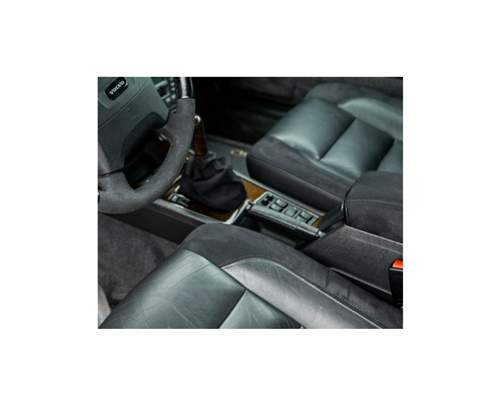

ich suche einen Schalter 850 oder V70.
So ich habe einen 850er als Schalter im Ausland gefunden und er ist als Schalter angegeben und das Bild sieht auch so aus.
Ich habe allerdings die angegebene VIN YV1LW5802S2106100 prüfen lassen und dort steht Automatik.
Nun frage ich mich ob die Eintragung falsch ist oder ob umgebaut wurde.
Gibt es optische Merkmale die mir sofort auffallen könnten außer die Schaltkulisse hier als Bild?
Danke

Nach der VIN ist das ein Schalter
Yv1xx02xxxxxxxx
02 ist Schaltgetriebe!!
Gruß der sachsenelch
Themenstarteram 8. November 2023 um 13:44
Danke dir! Dann war wohl mein kostenloser Vin Prüfer nicht der Beste:-)
