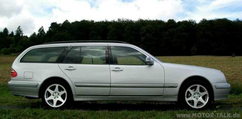

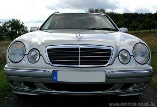

....Bilder sagen mehr als Worte...

Hallo 3,2l
sind deine Türen schon mal nachlackiert worden ?
Beide Vordertüren schauen auf den Bildern heller aus als die rückwärtigen Türen.
Ich sehe da auch was. "Gefleckte Kuh" sage ich immer.
Bei Silber sehe ich das recht häufig. Vielleicht kann ja mal ein Lackierer hier im Forum erklären, warum Silber immer so zickig ist.

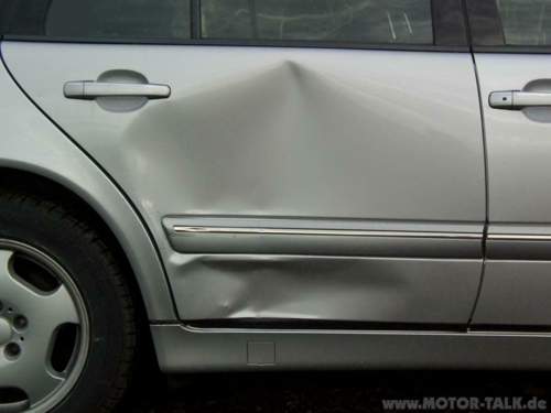

....die hintere Türe in Fahrtrichtung rechts ist lackiert worden, da ist mir ein studentisches Mädel hineingerauscht. Die Heckklappe ist auch nachlackiert, da hatten sich nach ca. 2 Jahren die berüchtigten und uns auf Trab haltenden Rostteufelchen gemeldet. Es wurde aber gut gearbeitet, seit 9 Jahren herrscht Ruhe am Heck. Anderweitige Lackierungen wurden nicht ausgeführt. Silbermetallic reagiert auf Lichteinfall bzw. Sonnenlicht unterschiedlich, habe ich auch bei anderen Auto-Marken festgestellt, da muß nicht unbedingt der Lackierer gewerkelt haben.

Hallo 3,2 l,
direkt oberhalb der schwarzen Abdeckung zwischen Schwellerverkleidung und hinterem
Kotflügel sehe ich auf dem "Beulenbild" eine recht deutliche :( Rostspinne. Wurde das be-
handelt?

Original geschrieben von Dacon
Hallo 3,2 l,
Kotflügel sehe ich auf dem "Beulenbild" eine recht deutliche Rostspinne. Wurde das be-
handelt?
Der Rostansatz wurde entfernt und beilackiert (nur ca. 10 cm nach oben ab Kante) und der Übergang sauber auspoliert.
