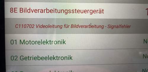

Mein Audi a8 zeigt im Fehlerspeicher videoleitung für Bildverarbeitung fehlerhaft an statisch Fehlercode c110702
Kann mir vllt jemand sagen das da defekt ist ?
Die videoleitung ist ersetzt worden .. der Fehler bleibt weiterhin bestehen
Wäre nett wenn jemand was dazu wüsste
Danke schonmal

Schmeiß mal Bitte den genauen Fehlerspeichereintrag hier rein und die TN der Leitung die du getauscht hast. Angaben zum Auto wären auch super.
Themenstarteram 24. März 2022 um 9:28
C110702 videoleitung für Bildverarbeitung signalfehler
(00001001 aktiv/statisch
Videoleitung von der Kamera oben an der Scheibe geht zum Steuergerät nach unten Beifahrersitz unten .. diese Leitung mit 4 Pins habe ich ersetzt
Themenstarteram 24. März 2022 um 9:31
J851-bvs , videoleitung signalfehler
Der Fehler Speicher ist im 008eBildverarbeitungssteuergerät
Wenn es nicht an der Leitung liegt, dann bleiben ja nur die zwei Geräte an den Enden des Kabels über.
Entweder hat die Kamera einen Defekt oder das Steuergerät am anderen Ende.
Ansonsten wäre ein Komplettscan schon von Vorteil, da die Komponenten ja mit mehreren Steuergeräten zusammenarbeiten und wenn eine Komponenten Probleme hat, dann wird bei den anderen Teilnehmern auch ein Kommunikationsfehler abgelegt.

STG. 85 ( Kamera) tauschen oder updaten / Parametrieren, hilft manchmal. Hatte schon paar mal gehabt.

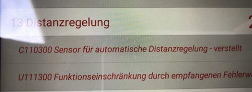

ich fahre einen Audi A6 3.0 TDI Avant Baujahr 2012.
Ich habe seit einiger Zeit das Problem Ausfall ACC und Braking Guard. Ebenfalls ist der Line-Assist auch ausgefallen, hängt vermutlich zusammen.
Die Sensoren unten und die Kamera oben habe ich auch schon sauber gemacht.
Ich hab den mal ausgelesen und habe drei Fehler zu
dieser Problematik gefunden.
Ist hier die Kamera defekt?
Was war bei dir die Lösung?
Lg nino

Laut meiner Werkstatt würde ein andere Fehler bei einer defekten Kamera rauskommen
Der Fehler deutet ja erstmal auf das Steuergerät hin..
