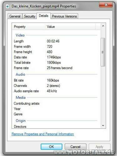

ich warte auf mein Auto und habe in der Zwischenzeit versucht, Videos per AMI und Festplatte beim MMI Touch zum laufen zu kriegen. Ein paar Hürden habe ich bereits genommen - an einer beisse ich mir aber gerade die Zähne aus und bin schon ziemlich genervt (mein Händler vermutlich auch, der mich immer mit Festplatte zielstrebig in einen A3 einsteigen sieht).
Das MMI Touch (Version P1048) zeigt die Videos ausgegraut an und schreibt, dass diese Videos nicht unterstützt werden.
Ich habe mal einen Screenshot von den Eigenschaften des Videos angehängt. Bitte helft mir weiter, weil ich schon am verzweifeln bin.
Format: mp4
Auflösung: 720 x 480
Audio: 160kBps / 48kHz
Frames: 25/s
Bitrate: < 2000kBits/s
Ehrlich - ich bin mir keiner Schuld bewusst...
Mp4-eigenschaften
ist bei mir ähnlich, habe diverse Musikvideos drauf gepackt in mp4 und einige graut er aus und der Rest geht, obwohl frame alles gleich ist. Ich werd auch nicht schlau draus. 🙁
Ich habe 3 Filme erzeugt. Alle mit <2000kBit. Alle 3 sind ausgegraut. So macht das kein Spaß. Das lasse ich Audi nicht durchgehen. Bin mal rübergelatscht zu VW Händler. Der Golf 7 zeigt alle Filme an. Soviel zum Premium A3!
Kann es vielleicht daran liegen, dass meine Filme mit einer Variablen Bitrate encodiert wurden?
Variable Bitrate ist doch standard bei mp4. Am besten mal die Filme, welche gehen und welche nicht, mit MediaInfo vergleichen. Da gibt es noch zig Einstellungen in den Encodern, die unterschiedlich sein können. Es kann auch auf den Muxxer ankommen. Auch da mal probieren.
Mein TV "frisst" z.B. die Filme, die neuere Versionen von XMedia-Recode erzeugen, nicht. So nutze ich halt einfach eine ältere Version und alles ist gut.
Deinen Vorschlag finde ich prinzipiell gut. Tatsache ist aber, dass bis jetzt nur avi Filme funktionieren. Ich habe keinen MP4 Film, den das Auto anzeigt. Also kann ich auch keinen Vergleich machen. Die Filme habe ich mit Magix Video Deluxe erzeugt. Was soll ich nun tun?
