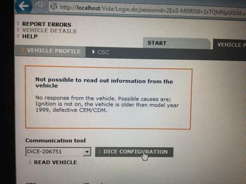

Nach langer langer Zeit durfte ich heute vom UPS Mann mein Vida Dice in Empfang nehmen.
Nur mit der Installation klappt es nicht so richtig.
Habe also alles nach der beigefügten Anleitung Installiert. IE9, .NetFramework 3.5 usw.
Die Installation läuft durch und am ende kommt dann die Info wie auf dem Bild zu sehen.
Bin dann in den Ordner 3pp gegangen und habe das darin befindliche SQL Express installiert. Aber es bleibt alles beim Alten.

Ich glaube, der ist dann - genauso wie VIDA - unter localhost 127.0.0.1 zu erreichen und kollidiert somit mit VIDA ...
Irgendwo hatte ich schon mal geschrieben, für VIDA ist ein SQL Server 2008 R2 erforderlich.
Wenn Du Apache als Webserver nutzt kommte zu dem Fehler 500.
Zeig uns mal bitte wie die Eintragungen im Windows unter Prgramme - Funktionen aussehen.
Gelöst.
Alles noch einmal zurück gesetzt. Dann 2014C in deutsch eingespielt. Diesmal gab es dazu den passendem Patch.
Nun läuft Vida.

Hat jemand eine Idee was die Ursache für diesen Fehler ist? Alle Selbsttests funktionieren nur mit dem Auto (MY2000) kann Dice keine Verbindung herstellen.

Hast Du mal probiert, Deine VIN manuell einzugeben und anschliessend auszulesen (das muss ich z.B. bei V40 bis MJ04 auch machen).
Die Zündung war aber schon an (Stufe II)?

Ja habe ich alles versucht, ohne Erfolg. Habe Vida erst am WE installiert. Keine Ahnung ob es am Auto oder Dice liegt. Lief ja bis jetzt noch nicht...
Da ich mit nem normalen OBD Tool Zugriff auf die ECU habe, liegt es wohl am DICE. Neues ist bestellt. Jetzt heißt es wieder warten...
Ehrlich gesagt glaube ich nicht, dass ein neues Dice des Rätsels Lösung ist.

Der Motor muss nicht gestartet werden,ist absolut nicht notwendig.
In 99% der Fälle liegt es an der Installation.
Wüsste nicht was ich an der Installation noch ändern kann. Vida kommuniziert mit dem Dice. Höre beim Auslesen auch ein Klicken aus Richtung Tacho, jedoch hängt es sich immer am überprüfen der VIN auf und behauptet keine Rückmeldung vom Fahrzeug zu bekommen.
schau doch bitte mal nach welche .net version installiert wurde. Win holt sich gern ohne nachfragen die neueste version zuhause ab, diese sollte aber nicht neuer als 4.0 sein.
