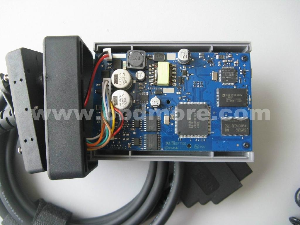

Hallo. Ich habe heut erstmal mit Vida Dice 2013d gearbeitet. Beim Kommunikationsaufbau mit den Steuergeräten ist dann plötzlich das Kombiinstrument ausgefallen. Kein Drehzahlmesser, Tank und Temperaturanzeige und auch keine Kontrollleuchten mehr. Lediglich die Motorchecklampe ging. Nach dem abklemmen der Batterie geht wieder alles, allerdings habe ich nun einen Fehler im SRS. Wenn ich eine erneute Verbindung aufbauen will, fällt wieder das kombiinstument aus

Okay.... das Ding ist wohl hin. Siehe Bilder. Oder sieht das bei Euch auch so aus??
Also laut dem Bild
http://img.diytrade.com/.../Volvo_Vida_Dice_Tester_Version_2012.jpg
sind beide Stecker verkehrtrum drauf?
Oha... wie kann das? Aber vielen Dank für die Mühe. Habe eben den Fehler in einer freien Werkstatt auslesen und löschen lassen. Alles gut. Am Elch ist nichts passiert. Nun ein neues Dice ordern. Auf Experimente bin ich nach dieser Erfahrung nicht so scharf. Gruß Hergen
