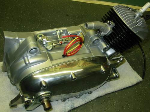

Moin,
sehr wahrscheinlich saugt der Motor durch undichte Wellendichtring Getriebeöl an und läuft deshalb zu fett.
Dazu kommt oft eine ausgeschlagene Nadeldüse(bei deinem Vergaser 45-121/2,12)...
Man sollte einen soo alten Motor öffnen und grundsätzlich alle Kugellager und Wellendichtringe/O-Ringe erneuern sowie die Zündanlage überprüfen. Bei 80% der Zündanlagen sind die Zündspulen und Kondensatoren hinüber...
Gruß Bernd
Bin übrigens kein BING Teiledealer, sondern befasse mich mit Mopeds von NSU und Victoria...
Optisch sehr fein das Motörchen auf deinem Bild.
