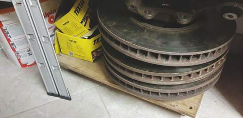

Ich hatte bei meinem 535d F11 Vibrationen beim bremsen aus höheren Geschwindigkeiten ab ca. 160km/h. Die Ursache war ein falsches Bremsverhalten meinerseits. Durch eine Fahrweise mit nur leichten Bremsungen und fleißige Nutzung der Rekuperation, hatte sich bei mir an allen Bremsscheiben ein verrosteter Rand gebildet. Das Problem hat sich nach einer Gefahrenbremsung von selbst gelöst. Ich entferne jetzt bei jedem Radwechsel Rost, indem ich die Oberkante links und rechts der Lüftungslamellen, der Bremsscheiben mit kleinem Hammer abklopfe. Beim ersten Mal war ich schon entsetzt welche Brocken sich da gelöst haben. Bin immer noch dabei durch kurze beherzte Bremsungen, auch die letzten 5mm der Bremsscheiben freizufahren.
@Stefank77 schrieb am 30. Januar 2019 um 14:06:34 Uhr:
Bei mir das gleiche Tragbild. Führt sowas bei einer HU zu Problemen auch wenn der Bremstest problemlos klappt?

@Paschke20071988 schrieb am 30. Januar 2019 um 21:47:48 Uhr:
Bei mir war der Bremstest i. O., daher habe ich unter Hinweise nur einen Eintrag :" schlechtes Tragbild Bremsscheiben Hinterachse" bekommen. Ich hab mal nachgeforscht.

Nach viel testen und einigen Reklamationen, kann euch nur eine Sache raten:
Besorgt euch eine gute Messuhr!
Mit originalem Material fährt man am sichersten, es ist aber kein Garant!
Habe mehrere Versuche mit ATE,Textar und OEM BMW unternommen. Scheiben teilweise auf der Drehbank bearbeiten lassen.
Zum vermessen der Scheiben, habe ich mir aus einer E90 Radaufnahme samt Radlager ein Werkzeug gebaut.
Ein sehr großes, wenn nicht sogar das größte Problem -bei dieser gefühlt unlösbaren Thematik- ist das Material selbst.
Ich musste z.B. für einen einwandfreien Satz ATE Scheiben, drei Bestellungen tätigen!
Erschreckenderweise kam der Großteil schon mit einem Seitenschlag ausserhalb der vom Hersteller zulässgen Tolleranzwerte an.
Hier noch mit Schutzlack, nach ca. 2000km ohne Schutzlack hat der Seitenschalg nach der Messung nochmals zugenommen:
https://www.youtube.com/watch?v=gq370TmxCkI
Bei einer anderen Scheibe war der Reibring relativ ok, dafür hat aber der Topf geeiert. Nach etwas Wärmeeintrag war der Reibring anschließend natürlich auch im Eimer.
Ich habe immer wieder die Hersteller kontaktiert, welche mir von einem Verbau abgeraten haben.
Jetzt kann man darüber spekulieren, ob diese Scheiben das Werk in diesem Zustand verlassen, oder aber auf dem Transportweg beschädigt werden.
In der Regel sind die Scheiben in einfacher Kartonage verpackt. Aber diese war in der Regel immer ok und die Scheiben zeigten auch keine Druckstellen. Wenn so ein 12kg Trümmer auch nur aus geringer Höhe fallen gelassen wird, dann muss das Druckstellen geben!
Ich kann nur jedem Raten sein Material zu prüfen!
Das ist meist schwierig, weil man für eine akurate Messung den Schutzlack entfernen muss, was eine Reklamation im Anschluss schwierig macht.
Aber die Rundlaufgenauigkeiten waren selbst mit Schutzlack so auffallend schlecht, dass man sowas auch vor Inbetriebnahme am Fahrzeug messen kann.
Ich fahre momentan relativ günstige ATE Scheiben und habe nach nun 12.000km keinerlei Vibrationen. Man muss sich nur die besten herauspicken.
Man kann, vorausgesetzt die Töpfe sind gut, neue Scheiben nach einer Einlaufphase auch abdrehen lassen, sollten diese leicht schlagen. Vor dem Abdrehen ein paar mal ordentlich Bremsen, damit das Material einmal richtig Temperatur bekommen hat.
