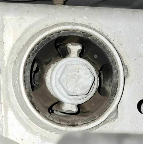

Habe wahrscheinlich den Grund meiner Vibrationen gefunden....Wird am Mittwoch getauscht.Hoffe dass es hilft.
20210705
Was sehen wir da ?
Kann gelöscht werden.
@PwnY_AT schrieb am 5. Juli 2021 um 13:57:29 Uhr:
Was sehen wir da ?
Ich würde sagen, das ist das hintere Gummilager vom Differential...

So ist es
am 15:06.2021: Das Differential würde ich ausschließen solange sichergestellt ist das alle Gummilager des Differential ( alle ) zu 100% rissfrei sind. Das ist selten so...

@Danziger schrieb am 5. Juli 2021 um 12:36:40 Uhr:
gib uns dann mal bitte ein Feedback zu den Kosten.
Wenn möglich aufgeschlüsselt in Teile und Arbeitszeit.
Danke ...
Marco
Hallo, Du must mit 44AW planen. Ich habe bei 101.000 KM ( !!! ) und 4 Jahren Alter dieses Gummilager auf Kulanz bekommen. Was nicht defekt war sind die beiden vorderen Gummilager des Diff. Weil der Aufwand mit ca. 4 Stunden recht hoch ist ( Abgasanlage muss demontiert werden ) habe ich die vorderen Gummilager auf eigene Kosten zusätzlich mitmachen lassen. Weiterhin habe ich alle 3 Wellendichtringe am Diff mit erneuern lassen, hier war bereits eine erste Undichtigkeit am Eingang erkennbar. Dabei natürlich mit neuem Öl in der Hinterachse. Alles bei BMW gemacht wegen der Gewährleistung von 24 Monaten und der zweifelsfrei besten Qualität der Teile. Ich denke der 1000,-€ Schein ist gut investiert, der BMW fährt danach auch wie neu. Falls Du schon über 150 TKM bist mach neu die Hardyscheibe zwischen Kardanwelle und Diff neu, ist kein Zusatzaufwand an Zeit da eh raus. Maximale Erfolge und Freude am besten 5er Touring aller Zeiten.

Vibrationen sind weg 🙂 Teile 110€,Einbau 116€. Lager original BMW, freie Werkstatt.

Muss meine Aussage leider wiederrufen.Karre vibriert immer noch.Jetzt jedoch erst ab 130km/h statt 115-120....
Merkwürdigerweise treten die Vibrationen nicht auf wenn kräftig durchbeschleunigt wird.....Ab 70-80% der abgerufenen Leistung.
Bei mir war's auch besser nachdem die Antriebswellen Mal abgebaut waren und dann wieder drann gebaut. Daher Ev Antriebswellen ?
