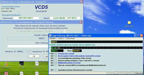

Weswegen ich hier bin, ist der Vibrationsmotor des Spurhalteassis. Laut VCDS hat er einen Kurzen auf Masse. Das wollte ich dann auch prüfen lassen. Ich bekam einen Anruf des Servicetechnikers, was ich denn so alles geändert hätte am Fahrzeug. (Er kennt mich gut und ich bastel gerne)
Ich habe vor ein paar Wochen das Lenkrad gegen eins mit Schaltwippen getauscht. Er sagt nun, das Neue hat dann wohl den Motor nicht.

kann das sein das du im vcds im Steuergerät 16 den Vibrationsmotor aktiviert hast, wo du die Schaltwippen einprogrammiert hast.
Du musst nur bite 5 und 4 aktivieren
Ich glaube das war Mufu und Schaltwippen und keinen Motor
ich glaube wenn ich mich nicht täusche war das bit 7

Also es ist tatsächlich so, es gibt Lenkräder mit Motor zum vibrieren
Teilenr 8R0 419 091 C)
Abhilfe meiner Meinung nach
entweder anderes Lenkrad oder Bit 7 rauscodieren

Vibrieren tun sie alle. Allerdings hat sich bei den anderen Modellen mit dem Umstieg auf elektromechanisch Lenkung die Quelle der Vibration geändert. Bei A4,5,6,7 wird die Vibration von der Lenkung produziert. Nur beim Q5 ist es scheinbar beim Unwuchtmotor im Lenkrad selber geblieben.
Habe es eben nochmal getestet und ausgelesen. Als Bit 7 ist tatsächlich aktiviert. Das war aber Original wohl so. Somit ist klar, dass es am Lenkrad liegt. Umso ärgerlicher, da der Servicetechniker meinte, dass der Motor wohl im linken Multitastenteil liegt. Und mein altes habe ich schon verkauft. Das hätte man bestimmt umbauen können. Sehr ärgerlich. Denn die Teile gibt es Original glaube ich nicht einzeln, lasse mich aber gerne vom Gegenteil überzeugen.
