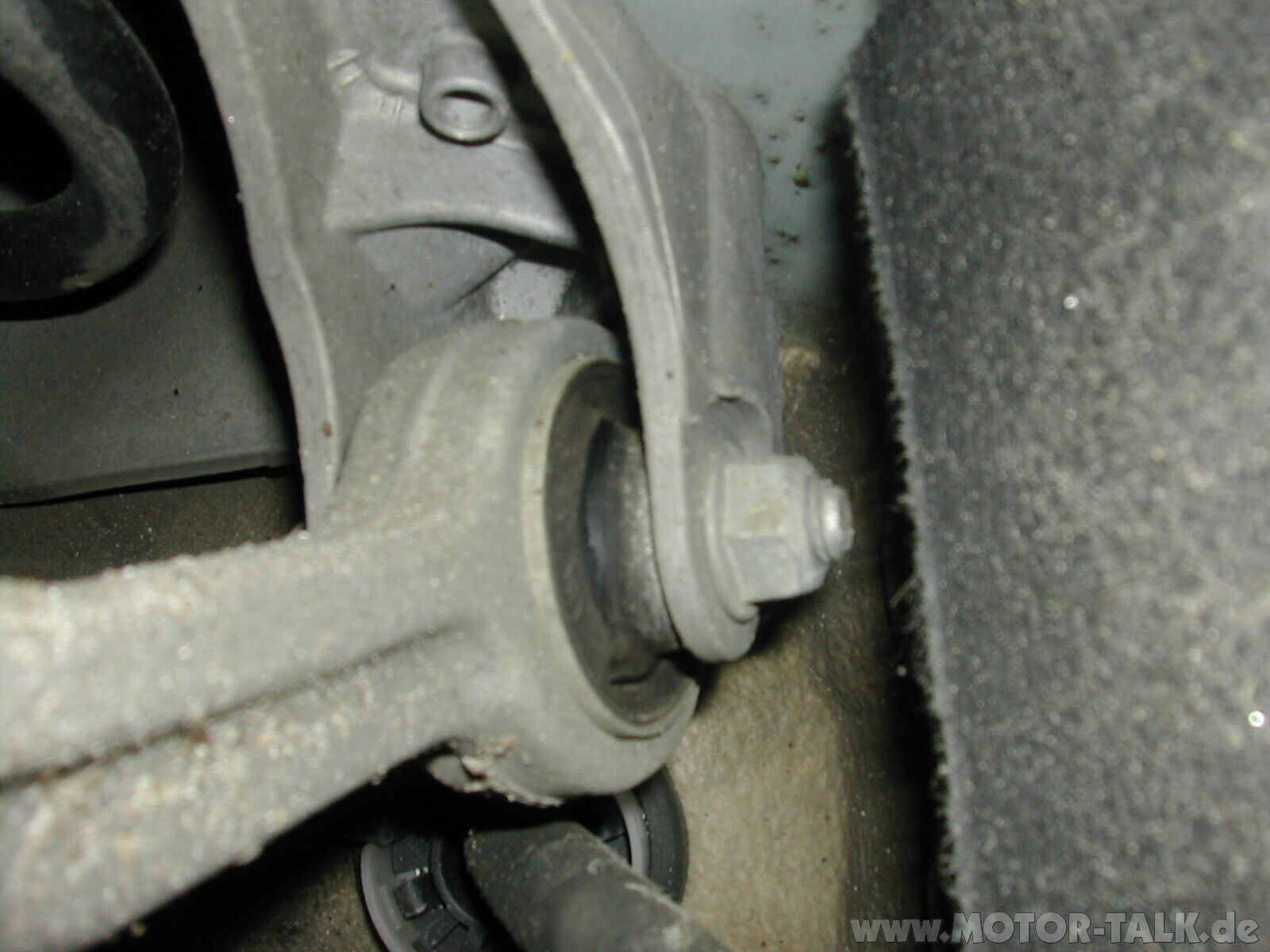

So, meiner hat jetzt die neuen Querlenker bekommen...und was soll ich sagen es ist zu 99% weg. Die 1% merkt man nur noch wenn man darauf wirklich penibel achtet. Soweit bin ich erstmal zufrieden...mal sehen wie es sich mit meinen vier neuen Winterreifen fahren wird.
PS: Seit dem meine Sommerreifen jetzt zwischen 10-20tkm runter haben, habe ich in letzter Zeit auch keine Standplatten mehr...???
Sonst hatte ich sie täglich.....???

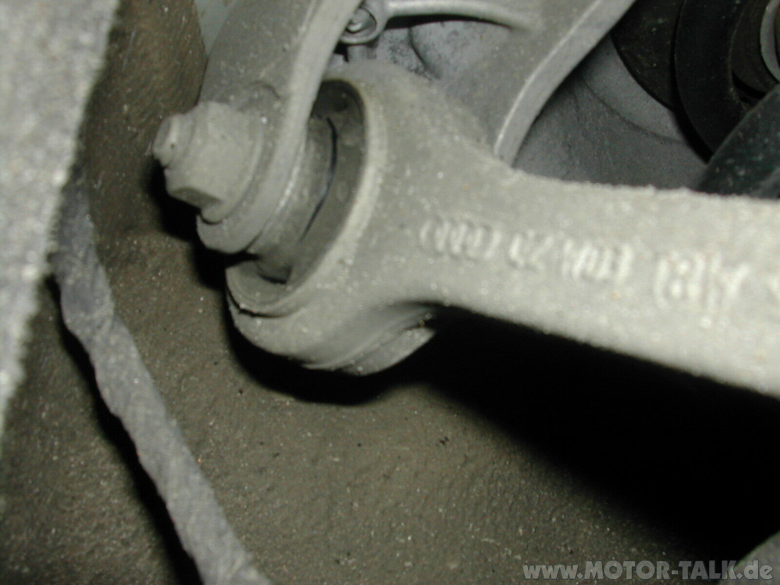

Meine Werkstatt sagt es kommt nicht von den Querlenkern. (sind angeblich auch keine Lösung)
Es liege an den Reifen.
Sie wurden gehundert (nur leichte Besserung)
Bei mir sind Sommer und Winterreifen angeblich schlecht !!!!!!!!!!!!!
Die Sommerräder waren aber vom Werk montiert.
Ist jawohl ein Witz !
Ich soll mich damit abfinden, daß es leicht viberiert.
(Der neue A 4 hat eben eine empfindliche Vorderachse)

- Meine Sommerreifen waren auch von Werk, da wurden zwei getauscht, danach hatte ich 5tkm Ruhe.
- Die Winterreifen 18" 225er mit Felgen Original Audi hatten auch die Vibrationen, sie wurden komplett getauscht (alle vier sind jetzt Neu). Habe ich aber noch nicht montiert, da ich noch keinen Termin mit der Werkstatt habe.
- Meine ersten Vibrationen lagen zwischen 130-150km/h da waren es die Reifen.
- Bei den zweiten Vibrationen bei 110km/h (Lenkradschwingungen) waren es die Querlenker.
Habe jetzt die neuen Querlenker bekommen (normale Querlenker habe nur ein Gummilager) die neuen haben ein Hydrolager, was die Vibriers dämpft...
Hi Motor-talk Gemeinde,
mein S4 ist aus Ingolstadt zurück...
hatte dafür nun zwei Monate den neuen A8 4.2 FSI... auch ein schönes Auto...
nun aber zu meinen Problemen und dem eingestellten Threat.
also mein Wagen fährt nun ruhiger als der neue A8, kein Witz...
Audi hat neue Reifen udn Felgen montiert.. (gematcht und gewuchtet, vor der Montage auf das Fahrzeug)
es wurden neue Achslenker mit Hydropneumatischen Achsemanchettenlager verbaut.. die sind weit gröaaer und die Lenker weit dicker und breiter als die normalen Teile..
Auskunft von Audi.. die Teile werden aufgrund der Probleme, treten häufiger auf als man denkt, ab der Modelreihe 08/10 verbaut.
das ist kein Scherz sondern wirklich wahr.... mein Auto wurde nämlich von dem Fahrwerksverantwortlichen bei Audi abgenommen und mir zurückgegeben.... und der hat mir alles erklärt.. nur habt Verständnis, dass ich hier seinen Namen nicht nennen werde..
die Kurbelwelle sowie der Antriebsstrang wurden z.T. ausgebaut und neu gewuchtet.... kann sogar sein, dass die Antriebwelle neu ist.. da diese auch eine gewisse Vibration verursachen kann...
dann wurden noch zwei Teile an der HA getauscht und alles neu vermessen und eingestellt..
sogar die Bremsscheiben haben die geprüft und die Radnaben...
der Wagen fährt nun absolut ruhig, egal bei welcher Geschwindigkeit...
und ich bin da sehr sehr penibel... nach der ersten Wandlung und nun Probleme der gleichen Art beim zweiten Fahrzeug..
also von dem her ist alles ruhig..

Moin, mit den neuen Winterreifen bin ich jetzt auch zufrieden...keine Vibrationen im Moment.
....aber! Beim tausch auf Winterreifen kann man sich die Achslenker gut anschauen...und was soll ich sagen beiden Seiten (alle 4 Stück) sind nach 28tkm schon im Eimer (siehe Bilder)...habe Audi mal die Bilder gemailt....mal sehen was jetzt passiert...ich könnte auch so langsam kot....
Dscn3358
Dscn3357
die Bilder zeigen ja die alte Variante... die neuen sind mehr als doppel so gross und die Achsarme sind breiter....
versuche die neuen Teile verbauen zu lassen...
beste Grüße
teywan
beste Grüße
teywan
Gibt´s dazu vergleichsbilder ?
