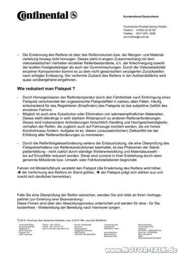

Wie ist es dann zu erklären, dass die Vibrationen erst nach ein paar tausend Kilometer auftreten, bei anderen nie? Wenn man sich die flat spot Information von Conti z.B. durchliest, stellt man fest, dass das in den meisten Fällen auch nicht die Ursache sein kann.
Flatspot-standplatten-page-001
Flatspot-standplatten-page-002
Bei Vibrationen die nach einigen tausend Kilometern kommen könnte auch die Bremse das Problem sein.
Um das wirklich nachzuvollziehen müsste man sehr genau einzelne betroffene Fahrzeuge unter die Lupe nehmen.
