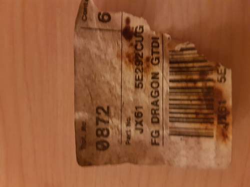

Also ich habe gestern festgestellt, dass bei meinem 1.5L 150PS EB der Auspuff im Stand klappert nach 6500km. Hab den Wagen aus Spass über die App gestartet als ich am Heck gestanden bin und mich total erschrocken. Als würde der Auspuff irgendwo Gegenkommen oder im Auspuff etwas locker sein. Im inneren höre ich es nicht so sehr. Klingt aber von aussen wie ne alte Karre.
Vielleicht eckt er bloß an einem Hitzeblech an. Kannst du da was erkennen?
@dragi schrieb am 16. Februar 2019 um 00:07:31 Uhr:
Genau das hatte ich auch. War damit beim Händler auf der Bühne. Schau mal auf die Oberseite des Endtopfs. Da war bei mir ein Aufkleber (ausgehärtet von der Hitze und dann auch noch gefaltet), der offenbar einen Körperschallpfad zum Hitzeschutzblech gebildet hat. Seitdem der Aufkleber weg ist, ist das Geräusch auch nicht mehr aufgetaucht. Klingt blöd, war aber wahrscheinlich die Ursache.

Der Aufkleber am Endtopf oben war es nicht... Fahrt ihr auch einen fiesen 3 Zylinder "Dragon" ?^^

Mir fiel eben auch auf, dass das Hitzeschutzblech auch recht dicht über dem Endtopf sitzt. Man kommt mit der Hand kaum dazwischen... Vllt eine Möglichkeit
