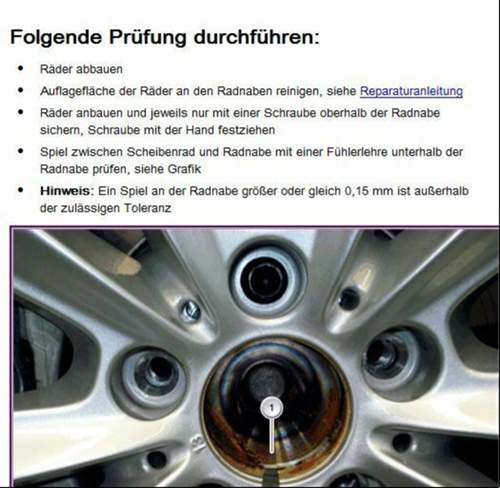

ich wollte nun noch folgendes PIC nachliefern. Es geht um die Toleranz, ab der die Radlager getauscht gehören.
Bild-1
@MUC6666 schrieb am 23. Februar 2019 um 12:32:28 Uhr:
@MUC6666 schrieb am 17. Februar 2019 um 20:20:04 Uhr:
Ich kann gerade nicht nachsehen, sitze im Flieger über dem Irak in Richtung Doha 😉
Das Spiel würde ich sicherheitshalber mit zwei unterschiedlichen Felgen ausprobieren.
