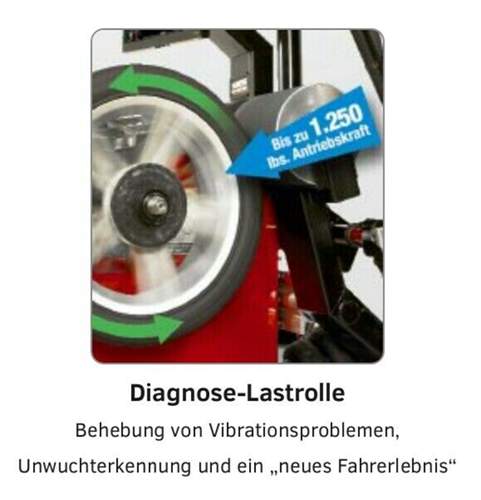

Was ist denn eigentlich so besonders an der Hunter?
Es kann eine Last aufgebracht werden. Siehe hier:
http://de.hunter.com/wheel-balancers/road-force-touch
@ultracool schrieb am 6. Januar 2017 um 07:05:46 Uhr:
Die Vibrationen sind sowohl mit Sommer, als auch Winterreifen.
Dann lässt du vielleicht die Reifen in einer schlechten Werkstatt wuchten. Wäre nicht das erste mal.
Die Hunter tastet mit einem Laufrad die Oberfläche des Reifens ab. Damit lässt sich sehr genau ein Defekt feststellen der sich mit Wuchtgewichten nicht ausgleichen lässt. Die Niederlassung ist wohl zudem noch in der Lage die Felge zu vermessen. Genaueres kann ich aber nicht dazu sagen.
