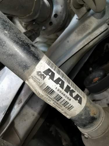

Hallo, kannst du mir verraten wie die es festgestellt haben dass es die rechte Seite war?
Beim Schaltgetriebe gibt es zwei verschiedene. Eine ist länger als die andere. Und die linke gibt es nicht in Zubehör zu kaufen laut der originalen Nummer.

Kannst du mir verraten ob du Automatik oder Schalter hast? Beim Schalter sind es zwei verschiedene. Für die linke Seite gibt es die gar nicht zu kaufen. Nur das Gelenk kann man einzeln kaufen von Spidan.
Beim Diesel sind beide Wellen links und rechts gleich. Rechts gibt es davor noch eine Zwischenwelle mit Stützlager.
@Michi_Ti schrieb am 8. August 2023 um 05:59:09 Uhr:
Die sind laut opel und Teilenummer nicht gleich, verschiedene Teilenummer. Gab auch Leute die es ausgebaut haben und haben berichtet das eine Seite länger war. Beim Automatik sind sie gleich, beim Schalter nicht.
Ich kenne diese nur baugleich. Zu Testzwecken werden auch gerne links und rechts gegengetauscht...
@Michi_Ti schrieb am 8. August 2023 um 13:18:29 Uhr:
Woher nimmst du diese Information? Hast du es selber gewechselt? Es sind ganz verschiedene Teilenummern. Habe ich selber Fotos gemacht von den beiden Antriebswellen. Opel sagt das sind verschiedene. Vielleicht spielt es eine Rolle welches Baujahr. Ich habe die Baujahr 2014-2016.
Poste mal deine Teilenummern. Die sehe ich mir bitte an.
@Michi_Ti schrieb am 8. August 2023 um 15:13:34 Uhr:
Habe Bilder eingefügt. Ich habe auch z. B. mit teile24 telefoniert. Der hat mir gesagt mit dieser Teilenummer für die linke Seite gibt es keine Zubehör Antriebswelle. Für rechts gibt es wie Sand am Meer. Es gibt aber die Köpfe getriebeseite einzeln zu kaufen. Die machen die Probleme. Muss nicht die ganze antriebswelle gewechselt werden. Ich denke ich bestelle mir zwei gleiche. Will rechts die komplette tauschen und links von der neuen den Kopf abnehmen und auf die alte drauf. Gibt es schon bei ebay eine komplette für 100 Euro von Skf. Habe ich gute Erfahrungen gemacht. Das ist nur ein Zehntel was die bei Opel kostet.
