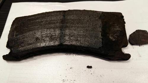

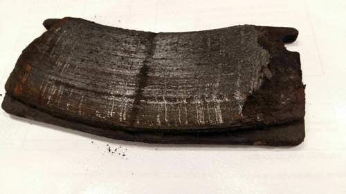

Ausserdem habe ich das mit den Rillen an den Bremsscheiben innen an mehreren Fahrzeugen feststellen können.
Aussen Top, innen Rillen. Alcon Bremsanlage nicht wirklich gut.
Ich habe bei meinem nach 18 000 km die Bremsbeläge im abgerissenen Zustand vorgefunden. Fahrweise extrem halt, trotzdem unverständlich bei einem GTI.
Ich sehne mich nach zugelassenen Bremsscheiben gelocht/geschlitzt......
Bilder der Bremsbeläge.
20200211
20200211

Ich denke auch, dass diese Beläge nicht mehr ganz so funktionieren wie sie sollten...
Ich habe auch bemerkt, dass es nach 2 stärkeren Bremsvorgängen schon zu Bremsfading kommt, dementsprechend ziehen die Bremsen auch seit geraumer Zeit nicht mehr so giftig wie am Anfang :(
Habe aber gelesen, dass ein Abschleifen der Bremsscheiben hierbei wieder den Urzustand herstellen soll!? Da werde ich auch den Händler drauf ansprechen :/
