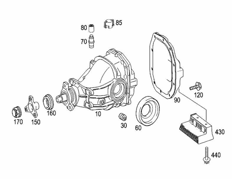

Die Kardanwelle wird dort wo Hardyscheiben sind über einen Zapfen im Getriebe/ Dif. Zentriert. Diese Büchsen unterliegen einem Verschleiß und wenn die welle nicht mehr Zentriert wird, dann läuft sie als "Exzenter" = unwuchtig und bei den Drehzahlen entstehen dann entsprechend Vibrationen.

Das sind die Zentrierhülsen?
Sind die so konstruiert, dass Kardanwelle, Getriebe- und Differentialanschlluss normalerweise keinen Schaden nehmen?
VG
Sind diese Zapfen oder Zentrierhülsen einfach zu tauschen?
Und kann das jemand bestätigen?
Verschraubt ist die Hardyscheibe ja mit dem Flansch, Teil 150 im Bild. Die Welle, die vom Diff bis in die Kardanwelle reicht, saß soweit ich mich erinnere recht locker in der Kardanwelle und machte nicht den Eindruck, dass die Kardanwelle dadurch wirklich zentriert wird.
