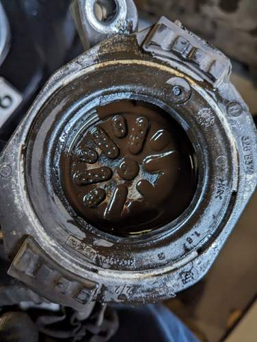

Mein Lager sieht so aus, was diesen merkwürdigen Bubbel hervorruft weiß ich allerdings nicht.
Werde jetzt erstmal ein neues bestellen.

Sieht ja noch gar nicht ganz so schlecht aus... Seltsam. Habe auch schon alles gewechselt und mache die Tage die Antriebswellen... Kompression wollte ich auch immer geprüft haben... Auf jedenfall nervt das Woppern.... Habe hier irgendwo im Forum ne Aussage von ner Volvo Werkstatt Gießen, das die sagen dass das ZMS ne Haltbarkeit von 100tkm hat... Ich werde wenn s das ist, auch auf Ems umrüsten

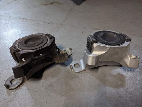

Hydrolager ist gewechselt, eine Änderung brachte dies leider nicht hervor. Habe das alte dann mal aufgeschnitten, aus reiner Neugier.
Habe mit einem befreundeten Meister gesprochen, er meinte ich sollte mal den Riementrieb überprüfen, wäre auch eine Fehlerquelle.
ZMS würde ich zunächst auch erstmal ausschließen, habe meine Drehzahl mal um die 2200U/min. gehalten, wo die Vibration am stärksten ist und dann die Kupplung schleifen lassen. So kann man checken, ob die Vibrationen vom ZMS her kommen denn dann müssten sich diese beim erreichen des Schleifpunkts verändern.
