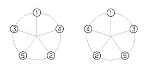

It is important to use star pattern to tight the bolts in 3 step:
-35Nm
-70Nm
-140Nm
and always keep the wheel off the ground while tighten at the final torque, if you get down the car before , you will have vibration
Then after few kilometer, tight the wheel again, if i don’t use this method with my low road force wheel (10N), i have vibrations, don’t worry, this car can drive without vibrations

Tight sequence
Es ist wichtig, dass die Schrauben in 3 Stufen angezogen werden:
-35Nm
-70Nm
-140Nm
Wer macht so etwas ? Das ist wohl wenig übertrieben.

All those who do not have vibrations: This is a method for lug centric wheels.
It is also quite well known in the world of heavy vehicles
Alle, die keine Vibrationen haben: Dies ist eine Methode für Räder vom Typ "lug centric".
Sie ist auch in der Welt der schweren Fahrzeuge recht bekannt
