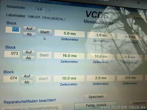

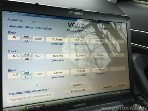

Anbei die Injektorenwerte.. Kann damit jemand etwas anfangen?
Img-1827
Img-1829
@Marc777 schrieb am 26. Januar 2015 um 22:16:14 Uhr:
Deine Injektorenwerte sind innerhalb der Toleranzen. Grenze ist bei -45 für den ersten und -15 für den zweiten Wert erreicht. Zu hohe positive Werte deuten auf Ablagerungen hin, zu große negative Werte zeigen Verschleiß im Injektor auf. Deine Werte finde ich naoch nahe genug bei Null.

Deine Messung bei Motor aus war völlig ok, da es keine Messung ist, sondern schlicht berechnete Werte aus dem zugehörigen Speicher ausgelesen wurden. Die Werte werden ab und zu neu ermittelt, zB. im Schubbetrieb...
