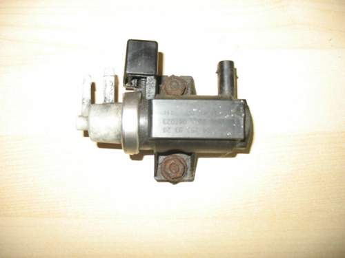

Bin gerade dabei den Viano wieder zusammen zu bauen , wie gesagt melde mich dann wenn ich wieder auf der Straße bin .Habe zusätzlich zu dem neuen Ladeluftkühler einen neuen "Druckregler" (weiß nicht mehr wie der genau heißt) gekauft . (Im Zubehör ca. 40€) Der hatte einen kleinen Riss und es sah aus als ob er innen schon rostet. (Sitzt in Fahrtrichtung VR , neben einer großen Unterdruck Kugel und ist auf die Karosse verschraubt. Der Tipp kam von einem KFZ Meister der schon 2 defekte , mit den gleichen Symptomen, bei im in der Werkstatt waren und danach wieder liefen. Schauen wir mal ob es dann geht.

vwagge kannst du ein Bild vom dem Ding machen?

Habe das alte Teil mal Fotografiert , ich hoffe man kann erkennen um was es sich handelt.
Img-1971
Ok das ist ein Druckwandler...................

Heute wieder zugelassen , Tüv und AU neu , aber das "Drama" geht weiter! Trotz neuem ARV ,neuem Ladeluftkühler und neuem Druckwandler , geht er immer noch ins Notprogramm!
