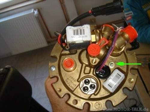

Nach Informationen und den Bildern einer Pumpe von Icomworker zu urteilen, müsste die Pumpe dazu ausgebaut werden. Die Tanks werden mit fertig montierter Pumpe geliefert. ich gehe nicht davon aus, das diese Pumpe einen Ölmessstab besitzt und daher ebenfalls demontiert werden muss.
Ich glaube nicht das dieser Aufwand gemacht wird. Man sollte sich schon auf die Qualitätssicherung eines Herstellers verlassen können.

Für E-gaser gibt es auch einen gegen Herausdrehen gesicherten Messtab............
Messstab
...also ist der Oelstand doch schnell kontrollierbar und evt. sogar durch die Messstabsöffnung nachfüllbar-😁
