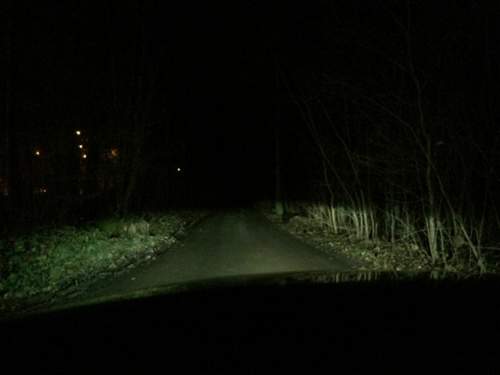

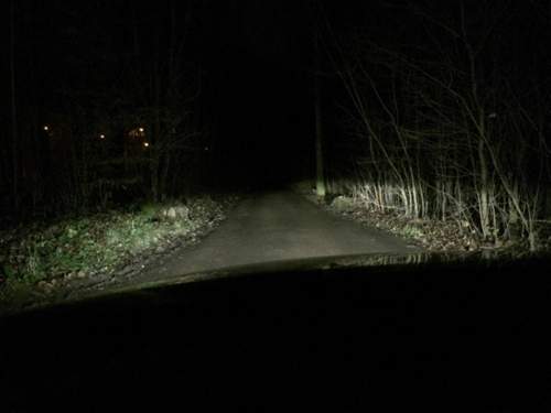

keiner eine Idee zu meiner Frage?
Ekkehard
@hero205 schrieb am 7. Dezember 2015 um 09:34:20 Uhr:
keiner eine Idee zu meiner Frage?Ekkehard
Wenn du nicht mal weißt welche Lampen du eingebaut hast...
ich habe das nicht selber gemacht (siehe oben); kann ich (als Laie) das so einfach nachschauen?
@hero205 schrieb am 7. Dezember 2015 um 17:13:03 Uhr:
Leider Nein.... dazu muss er wieder rus um ordentlich was erkennen zu können.
Bei der Lichtaubeute kommt es sehr auf saubere Linsen und ordentliche Leuchtmittel mit der richtigen KevinZahl (k) an.
Die zwischen 4600k und 4800k haben nach Anganben des Lichtexperten das beste Licht bei jedem Wetter.
Linsen sind gereinigt, Leuchtmittel werden jetzt nochmal probeweise getauscht; habe echt keine Idee...
so, Aufklärung: leuchtmittel in meinem Beisein getauscht. Verbaut waren noname Brenner mit 6000 Kelvin, obwohl Philipps drin sein sollten... Grr zum Vergleich ein Bild mit alten und eines mit neuen Brennern (Osram NB) an der gleichen Stelle...
