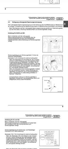

@furby1980 schrieb am 15. Juni 2019 um 23:03:35 Uhr:
Hilft das?
Hallo hättest du evtl. die ganze Einbauanleitung. Ich weiß ja nicht ob es die von Audi dazu gibt. Wollte es auch nachrüsten. Danke
Hier der Link zur EBA.
Wenn nicht erlaubt, bitte löschen..
[ ***Motor-Talk: Inhalt entfernt*** ]
***Mod Edit: Copyright Verletzung.
MfG
DJ BlackEagle | MT-Team***

hast Glück, ich sitzt grad am PC. Also ich hatte mir das 8W0051472 für mein A4 B9 bei einer Handelsplattform bei einem Audi Händler gekauft unschlagbar günstig für 373. Wenn du sicher gehen willst das richtige zu kaufen kannst du auch bei Audi vor Ort nachfragen.
Bei K-Electronic ist wahrscheinlich noch eine Anleitung von denen geschrieben dabei. Aber mithilfe von

habe ich es auch geschafft. An sich ist der Einbau nicht kompliziert. Aber gefummel und etwas Ahnung wie man geklipste Plastik-Teile löst hilft schon. Hat bei mir länger gedauert mit dem Einbau, weil ich auch erst spät die Anleitung hatte.
Aktiviert wird das mit ODIS. Ob jemand der ODIS irgendwoher hat das auch kann oder nur Werkstätten, weiß ich nicht. Bei mir war ich bei dem Audi Händler der mir das Teil verkauft hatte und habe es aus Kulanz kostenfrei aktiviert bekommen. Ob alle Audi Händler so sind weiß ich nicht.

Wie lange hat der einbeu gedauert bei dir bzw. Hast du das alles alleine gemacht?
Alles alleine gemacht. Dann bin auch ich schuld wenn was kaputt geht ^^
An mehreren Tagen mit Ahnung wie es geht dauert es bestimmt nur eine Stunde. Aber ohne es schonmal gemacht zu haben und mit Anleitung 2-3 Stunden.
Alles angesteckt und dann bist zum Händler zum aktivieren oder? Ja.
Wo hast du du es gekauft? Online bei einer Handelsplattform. Gab es dort nur 1-mal. Hatten die wohl noch rumliegen und wollten es loswerden.
