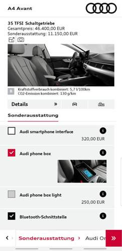

Das ASI kann im Konfigurator mitbestellt werden:
Sonderausstattung - Infotainment - Telefon
Kostenpunkt 320 Euronen.
Habe den A4 Avant mit Businesspaket und daher großem MMI konfiguriert. Hierin ist die Audi Phone Box enthalten.
Ob die erforderlich ist, habe ich nicht getestet.
Audi Code AYAZ8E5S, falls es jemand probieren möchte.
Nachrüstung wird in einem anderen Fred auch diskutiert. Mir sind Angebote für 299 Euronen bekannt.
